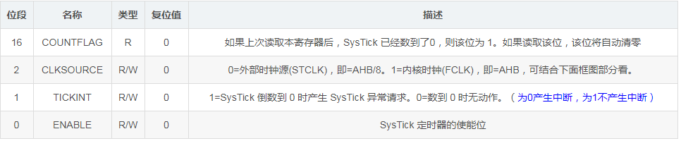

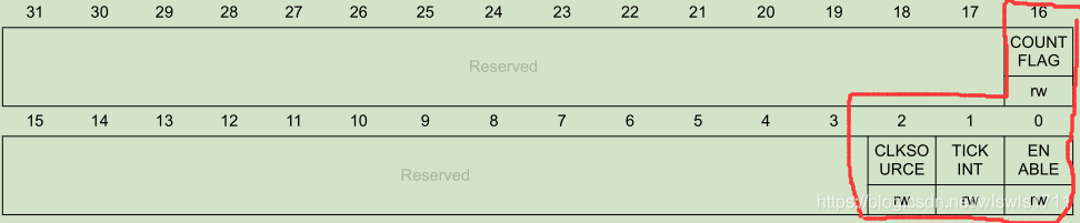

       ①SysTick控制及状态寄存器(地址:0xE000_E010)
在这里插入图片描述
       只有上面红色线框柱的位有效,其他位都是保留。

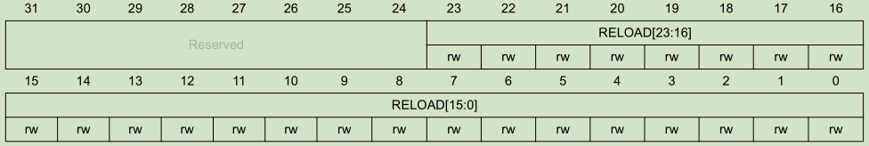

       ②SysTick重装载数值寄存器(地址:0xE000_E014)

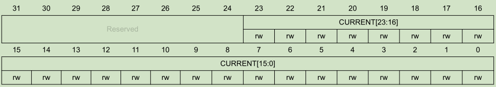

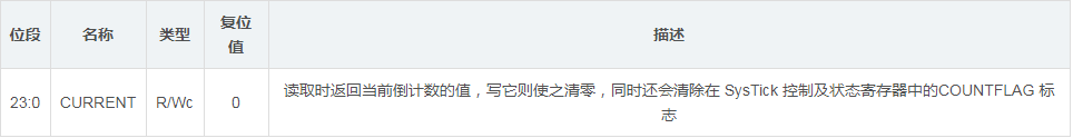

在这里插入图片描述
image.png?imageView2/2/w/550

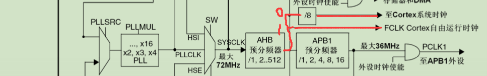

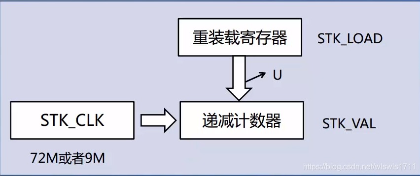

三、结合框图
在这里插入图片描述
       图中STK_CLK对应的上面的CLKSOURCE,结合RCC时钟树:
在这里插入图片描述
       当CLKSOURCE位为0时,时钟是AHB/8=(72/8)M=9M,当CLKSOURCE位为1时,时钟是AHB=72M。
       图中STK_LOAD对应上面的RELOAD,STK_VAL对应上面的CURRENT。
       递减计数器(值为STK_VAL)在时钟的驱动下,从RELOAD初值开始往下递减计数到0,产生中断和置位COUNTFLAG标志。然后又从RELOAD值开始重新递减计数,如此循环。

       ①t:一个计数循环的时间,跟RELOAD和CLK有关。
       ②CLK:72M或者9M,由CTRL寄存器配置。
       ③RELOAD:24位,用户自己配置。
       t=RELOAD*(1/CLK)。
       例:更改RELOAD的值。
       当CLK=72M时,t=(72) * (1/72M)=1us。
       当CLK=72M时,t=(72000) * (1/72M)=1ms。
       1s = 1000 ms = 1000 000 us = 1000 000 000 ns。
       如果要实现一个1ms的延时,那么将始终配置成72M,然后计数72000次。这就实现了一个1ms的延时。一般我们的程序都是毫秒级别的。

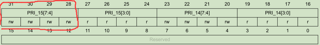

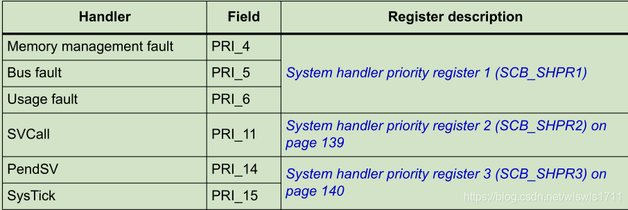

       STM32里无论是内核还是外设都是使用4个二进制位来表示中断优先级。内核中断设置的是System handler priority registers (SHPRx)寄存器:
在这里插入图片描述
       SysTick中断是设置System handler priority register 3 ( SCB_ SHPR3)寄存器:
在这里插入图片描述
       SysTick用的是上面红色线框住的的四个位(给SysTick中断分了8位,但是STM32只用高四位)。
       中断优先级的分组对内核和外设同样适用,当比较的时候,只需把内核外设的中断优先级的四个位按照外设的中断优先级来解析即可,即认为的分出抢占优先级和子优先级。
