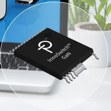

全集成式功率芯片中最为经典的就是Power Integrations(以下简称PI)公司推出的InnoSwitch3系列。
InnoSwitch3在电源IC市场已经久负盛名。因为在一个小型化的表面贴装封装内集成了初级功率开关、初级和次级控制电路,以及其间相链接的安全隔离型高速链路(FluxLink),同时集成了次级 SR 驱动器和反馈电路,使得InnoSwitch3具有高集成、高效率、高可靠的优势。
PI公司将自行开发的PowiGaN开关技术整合进最新的InnoSwitch3中,取代了原先的Si基MOSFET,使其可在整个负载范围内提供95%的高效率,并且在密闭适配器内不使用散热片的情况下可提供100W的功率输出。
之前,开发GaN 应用的主要难点在于其超高的开关速度,非常难于驱动和保护。PowiGaN技术则将GaN开关集成于IC内部以提供可靠的保护,具体来说就是将控制器、驱动器、PowiGaN开关、保护电路及SR控制集成在一个器件以内,以提供更高的效率。
将GaN开关集成进芯片中也是一个非常聪明的做法,因为GaN与Si的MOSFET在工作方式上并没有任何区别。简单的反激式电路拓扑结构、无论是采用硅晶体管还是采用PowiGaN开关的InnoSwitch3 IC均使用相同的开关电源设计流程、相同的开关频率、开关波形也极为相似、无异常的电路特性表现及增加特别的设计考量,只需根据输出功率的不同选取相应的外部电路元件,确保设计工程师能轻松掌握,保证开发的一致性和连贯性。
诸多的优势让基于GaN的InnoSwitch3发布后仅两个月的时间就达成出货100万。上文所提到的PowerPort Atom PD 1,以及OPPO Reno Ace原装65W GaN等产品都搭载了该芯片。

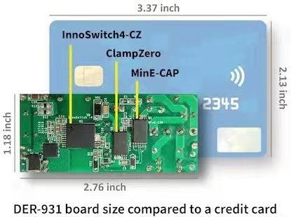

进入2021年,搭载PowiGaN技术的最新一代InnoSwitch4系列芯片也闪亮登场。这款芯片应用有源钳位反激架构,内置有源钳位上管驱动信号输出,通过外置的ClampZero实现有源钳位工作,将漏感能量回收,可实现高95%的转换效率。其内置坚固的750V耐压PowiGaN主开关,稳态开关频率高达140KHz,可最小化变压器体积。
InnoSwitch4-CZ/ClampZero的芯片组使设计者能够为手机、平板电脑和笔记本电脑设计高达110W的超高功率密度充电器,这些设计在以前是无法实现的。因此这款芯片一经推出,就被Anker用于其65W快充等产品,获得市场一致好评。
