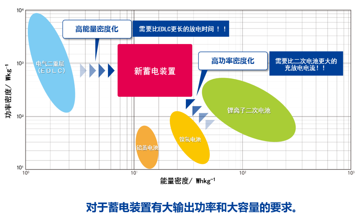

作为一家全球知名的电容器企业,尼吉康这次为我们带来的新产品是:小型锂离子可充电电池。它是一个功率密度和能量密度趋于EDLC(超级电容)与锂离子二次电池范围之内的产品。在同样体积下的能量密度优于超级电容。在同样体积下的功率密度,以及使用温度范围,循环次数上面,比普通的锂离子电池有优势,不会像锂离子电池有发生燃烧、爆炸等一系列情况。
image.png?imageView2/2/w/550

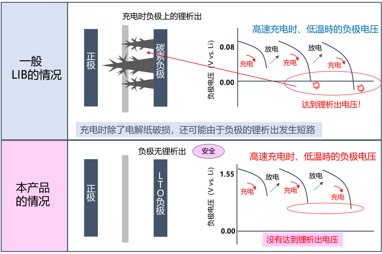

普通的锂离子电池负极材料采用的是石墨,短路时,内部电流较大,会有燃烧、爆炸的情况。而SLB电池负极材料使用的是钛酸锂,即使电池内部出现短路,钛酸锂材料表面由于阻抗变高,只有微量电流通过,所以不会发生不稳定现象。在电池经过高速充电、低温、长期循环时,普通锂离子电池可能会有锂离子析出,导致碳素负极的火花或燃烧,SLB电池则不会出现这种情况。

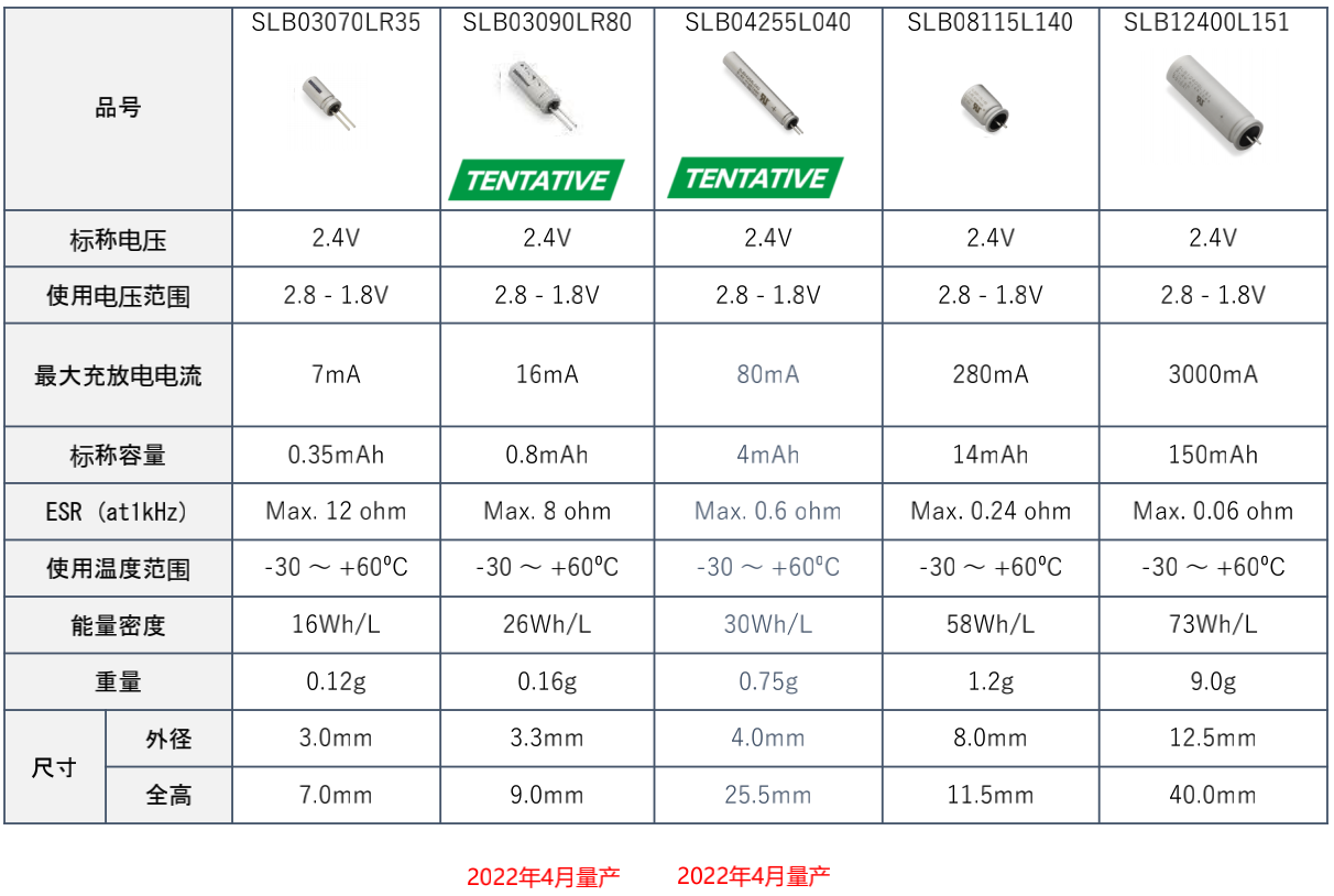

目前,尼吉康已经推出了5款SLB系列小型锂离子可充电电池。其中2款要到2022年4月份量产。

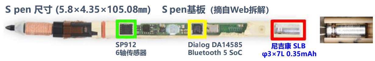

三星手机(Galaxy Note 10/Galaxy Note 20系列)搭配的电子笔(S Pen)里面就有搭载最小尺寸的3×7的SLB产品。原本这支笔里面装的是一个EDLC(超级电容),经过尼吉康推荐,三星公司目前的电子笔都搭载了SLB的产品。
从EDLC更换到SLB,主要优势在于待机时间会更长。因为相同体积下,SLB的容量会比EDLC大10倍左右,它的放电能力还可以让笔实现更多功能的扩展,解决因增加新功能而增加的电力消耗问题。

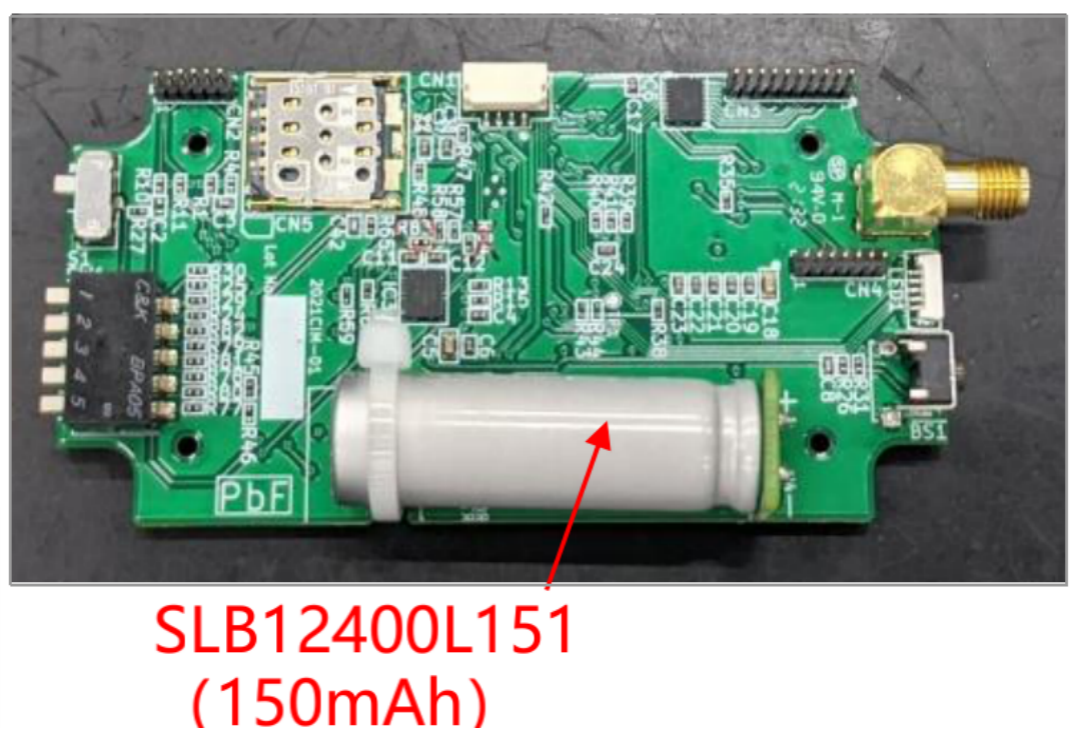

物联网上的调制解调器专门处理小容量数据,为减少通信成本,采用SLB系列电池作为备用电源在基板上使用。即使主电源被切断,也能够实时通过SLB的供电进行通信。

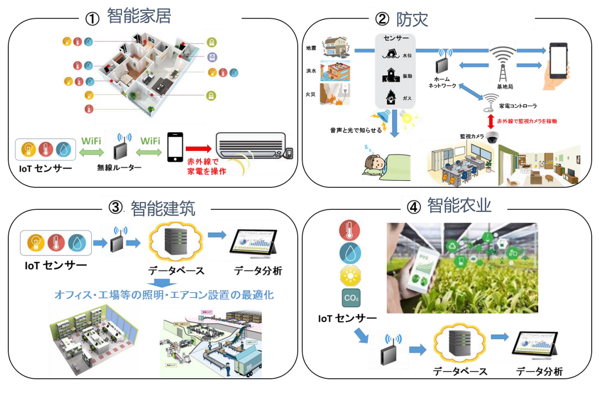

在物联网方面,智能家居、防灾、智能建筑、智能农业上,有很多类似于理光环境传感器这种设备,这也是SLB比较有发展方向的一个领域。

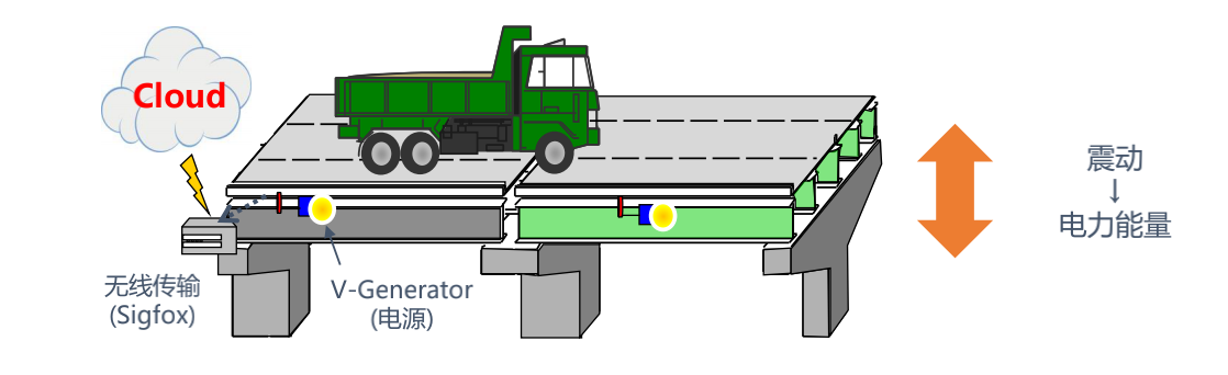

在桥梁监测系统中,SLB电池也有不错的应用方案。当桥梁上有车开过,会产生振动,振动所产生的能量,就可以对它进行充电,利用SLB支持弱电流充电的特性,再利用SLB进行放电,监测桥梁,实现预警或报警。

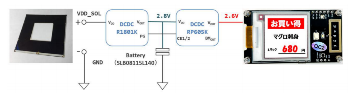

在这个电子标签的方案中,就是利用与理光公司的芯片搭配,通过太阳能达到“半永久”式的效果。超市里的电子标签,以往都是钮扣电池,如果电池没电人为去更换,会浪费大量人力资源。用这套方案,可实现免维护运行,利用应用程序还能实现多个电子货架标签同时管理和更新显示信息。
电子标签内部电路图:把太阳能电压转换为可以给SLB充电的电压(2.8伏)SLB充电之后,通过SLB芯片,转换成电子标签所需要的电压(2.6伏)。

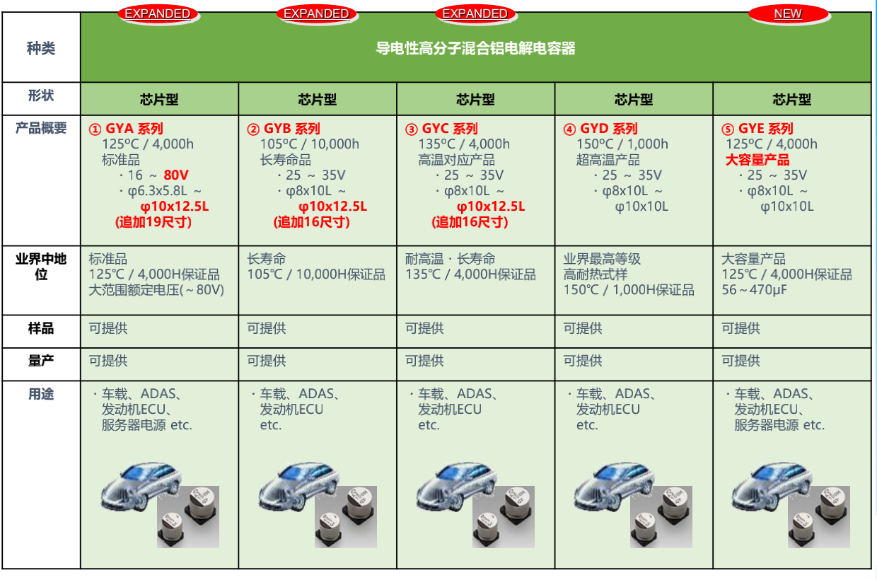

导电性高分子混合铝电解电容器主要应用在汽车电子方面。这次展示的GYA系列、GYB系列、GYC系列、GYD系列分别可以在125℃、105℃、135℃、150℃的环境中使用。其中,GYA系列的拓展电压从以前没有的80伏拓展到了耐压值80伏,并且能保证大尺寸,而GYE是新推出的系列,相对GYA系列容量有所提升。
在用途方面,几乎囊括了所有汽车的应用,车载:EPS 、大灯、EWP(电子水泵)、EOP(电子油泵)、空气悬挂、离合器、空调 etc;非车载:4K电视、吸尘器、通讯设备、医疗器械 etc。

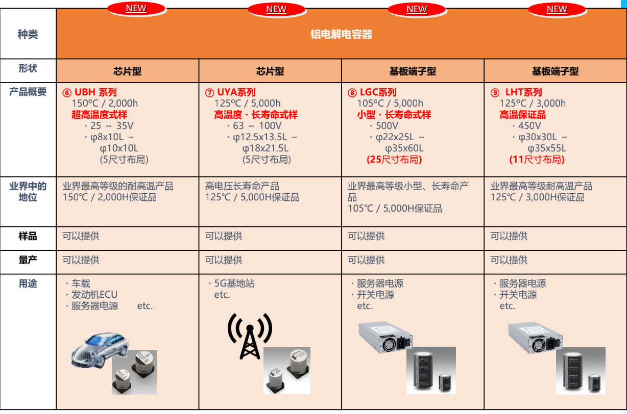

在铝电解电容器产品方面,贴片型有两种:UBH系列和UYA系列;牛角基板端子型有两种:LGC系列和LHT系列。
UBH系列能够实现在同样体积可容比的情况下,容量比之前的产品(UBC系列)增加2倍,寿命增加1.5到2倍,是一款性价比非常高的产品。主要用于汽车发动机ECU和服务器电源。UYA系列使用了低挥发性电解液,优化了内部规格和结构,和之前的产品(UCZ系列)比,实现了更长的使用寿命、扩充了UUE系列中一直没有的63V~100V的产品式样,高耐受电压化、高可靠性,主要用于5G基站。
新推出的LGC系列相比之前的LGX系列,采用高倍率的电极箔实现小型化,通过使用高耐压电解纸以减薄电解纸的厚度,实现高容量化。主要用于服务器电源、开关电源等领域。
LHT系列是针对以前LGN系列的小型化产品。它能够在-40℃ ~ +125℃正常稳定的运行,整体温差跨度达到165℃,主要用于5G和其他通信设备或需要高温的领域。

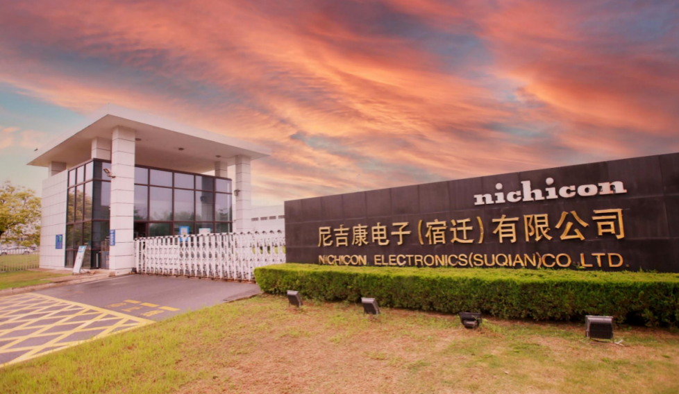

2011年2月14日,尼吉康在中国宿迁市设立了尼吉康电子(宿迁)有限公司,主要生产导电性高分子铝电解电容器和车用薄膜电容器。

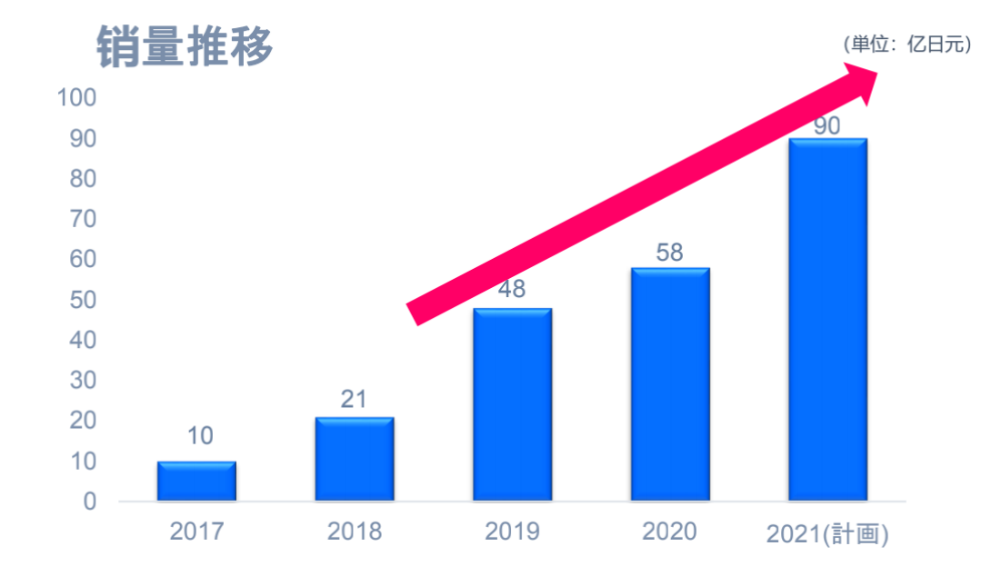

薄膜电容器是电动车、高压车和PHV电机驱动逆变器的一个重要组成部分。由于新能源车的高速发展,对薄膜电容器的需求日益增加。尼吉康薄膜电容器的销售额也与日俱增,从2020年到2021几乎成倍增长。

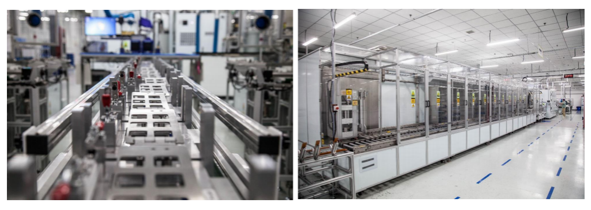

以往尼吉康的薄膜电容器只能在日本的草津工厂生产,因为中国和海外市场电动车发展逐年推进,根据市场需求,已经在宿迁工厂引入新设备,开拓新产线来生产薄膜电容器。目前,正式的量产还没有在宿迁工厂开始,相信这个日子会很快到来。
EV车用薄膜电容器生产线
