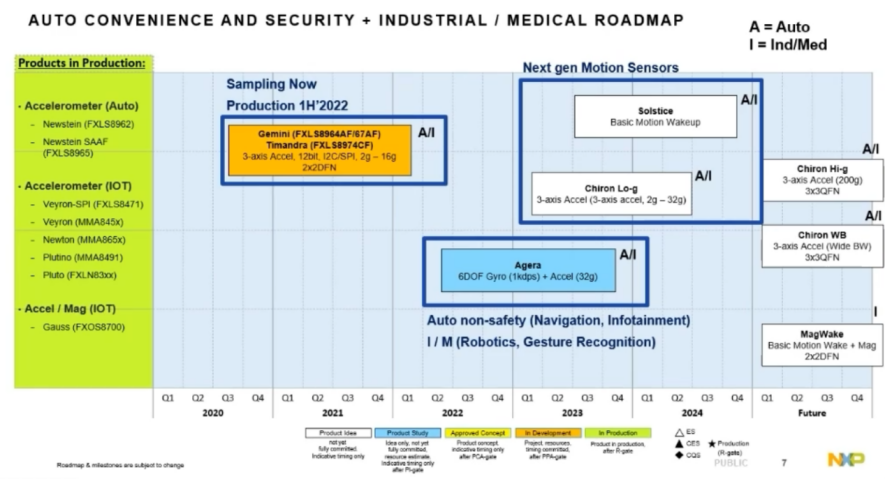

恩智浦系统和应用工程师孙淙介绍了公司的一些传感器发展蓝图,作为安全气囊和胎压监测的主要供应商,恩智浦正在利用其MEMS上的积累,扩大非安全及工业、医疗领域的传感器应用,其中2022年推出的Gemini系列FXLS9064AF/67AF和Timandra系列FXLS8974CF加速度计,将主要用于各类功耗管理应用中,该产品相比恩智浦以往产品功耗降低了80%,工作电流μA级,待机电流更是达到了nA级,具有自动睡眠唤醒功能,非常适合于电池驱动的各类物联网设备。根据孙淙给出的预测资料显示,2025年将有760亿个联网设备,其中电池驱动的设备达到230亿个。
image.png?imageView2/2/w/550
恩智浦运动传感器路线图,除了三轴产品之外未来还有多轴以及IMU等多种传感器规划。
运动传感器通过识别具体运动情况,从而判断出产品的当前状态,以决定是否进入工作状态,从而自动决定待机时间,延长电池使用寿命。
这一新系列产品可涵盖汽车钥匙、汽车级非安全应用、物联网应用等多种场景,诸如汽车报警、eCall、后备箱开启、防盗开启、倾斜引擎、儿童座椅等多领域。
除了低功耗之外,恩智浦的产品还具有优秀的开发生态系统、与MCU及射频产品的一站式集成、更高的耐冲击抗跌落、更好的内部校准及自检功能、满足车规级安全认证等。

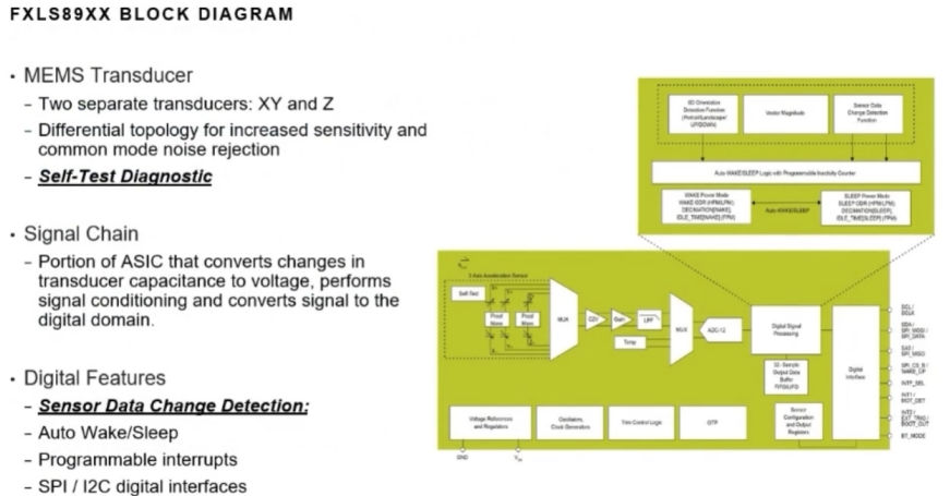

该系列产品集成了MEMS前端、信号链ASIC以及数字接口三方面,可有效降低MCU的开销。
孙淙表示,物联网产品中无线连接消耗40%-70%的功耗,因此通过低功耗加速度传感器可以显著降低不必要连接所带来的额外功耗,此外还可以通过关闭射频增加安全性,比如减少针对遥控汽车钥匙的中继攻击等。
根据恩智浦的实际测试结果显示,采用加速度传感器进行电源管理辅助,相较于单纯采用UWB或者UWB+BLE的模式功耗降低2-4倍。

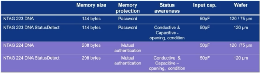

恩智浦市场开发经理邱毅津介绍了新品NTAG 223 NFC标签,产品符合ISO14443-A以及NFC论坛Type 2规格,支持免电池单标签运行,同时支持环路侦测,并且采用AES 128加密,实现了可信安全认证,并且防克隆防篡改。
在谈到应用时,邱毅津举例了包括原装配件认证,化妆品酒类的防伪,以及结合湿度传感器进行环境侦测,甚至是伤口愈合状况检查等应用。
除了NFC芯片之外,恩智浦还提供多种服务以增强用户的一站式体验,包括数据和密钥注入、云端管理平台、标签识别、数据管理以及HSM认证等。

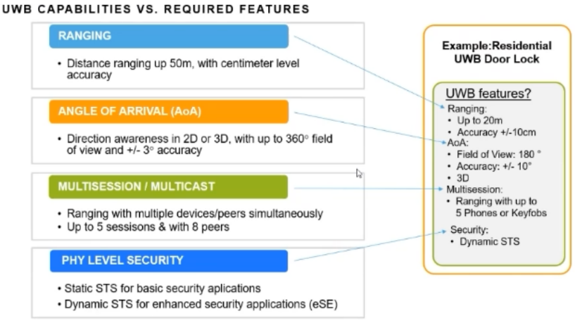

UWB技术是恩智浦给予厚望的连接技术,目前已在手机、汽车、IoT等场景中使用,包括苹果、三星、小米、大众,具有高安全、高带宽、实时响应、与Wi-Fi/蓝牙共存、高可靠性、高精度以及低功耗等特点。
由于UWB是点对点通信,因此随着手机端的增多,势必会带来各类物联网产品的兴起,包括苹果的AirTag,甚至更多形态的产品都将出现。
为此,业界诞生了包括FiRa联盟等组织,苹果也开放了专用的API,就是为了降低开发门槛,增加标准化,从而促使UWB技术迅速普及。
恩智浦针对UWB技术推出了TrimensionTM产品家族,包含丰富的产品及开发包,产品则集成了DSP、微控制器以及协议层,可针对车载、手机和IoT应用提供各类支持,客户可以根据产品应用场景具体选择。
而为了便于客户开发,恩智浦联合合作伙伴,推出了多款开发板及模块,并具有包括Arduino®接口和天线等,便于客户直接开发甚至量产,省去了客户进行射频硬件设计、测试、仿真及调试、校准、认证等开发流程。除此之外,UWB要求4-6层PCB板,而控制器可能只需要双层板,通过选择模块,还可以进一步节省成本。
通过恩智浦提供的中间件,使得产品可以灵活支持控制器与UWB模块UART通信,或者直接利用家电的MCU的SPI总线操作UWB。
