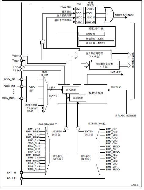

ADC 简介
12 位 ADC 是逐次趋近型模数转换器。它具有多达 19 个复用通道,可测量来自 16 个外部 源、两个内部源和 VBAT 通道的信号。这些通道的 A/D 转换可在单次、连续、扫描或不连续 采样模式下进行。ADC 的结果存储在一个左对齐或右对齐的 16 位数据寄存器中。
ADC 具有模拟看门狗特性,允许应用检测输入电压是否超过了用户自定义的阈值上限或下限。
ADC 主要特性
● 可配置 12 位、10 位、8 位或 6 位分辨率
● 在转换结束、注入转换结束以及发生模拟看门狗或溢出事件时产生中断
● 单次和连续转换模式
● 用于自动将通道 0 转换为通道“n”的扫描模式
● 数据对齐以保持内置数据一致性
● 可独立设置各通道采样时间
● 外部触发器选项,可为规则转换和注入转换配置极性
● 不连续采样模式
● 双重/三重模式(具有 2 个或更多 ADC 的器件提供)
● 双重/三重 ADC 模式下可配置的 DMA 数据存储
● 双重/三重交替模式下可配置的转换间延迟
● ADC 转换类型(参见数据手册)
● ADC 电源要求:全速运行时为 2.4 V 到 3.6 V,慢速运行时为 1.8 V
● ADC 输入范围:VREF—  VIN  VREF+
● 规则通道转换期间可产生 DMA 请求
图 34 显示了 ADC 的框图。
注意:VREF— 如果可用(取决于封装),则必须将其连接到 VSSA
ADC 功能说明
单个ADC框图
ADC引脚

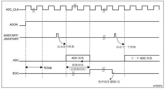

时序图
ADC 在开始精确转换之前需要一段稳定时间 tSTAB。ADC 开始转换并经过 15 个 时钟周期后,EOC 标志置 1,转换结果存放在 16 位 ADC 数据寄存器中。

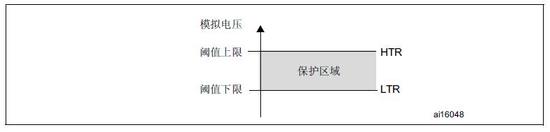

模拟看门狗
如果 ADC 转换的模拟电压低于阈值下限或高于阈值上限,则 AWD 模拟看门狗状态位会置 1。这些阈值在 ADC_HTR 和 ADC_LTR 16 位寄存器的 12 个最低有效位中进行编程。可以 使用 ADC_CR1 寄存器中的 AWDIE 位使能中断。
阈值与 ADC_CR2 寄存器中的 ALIGN 位的所选对齐方式无关。在对齐之前,会将模拟电压 与阈值上限和下限进行比较。

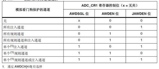

下表介绍了应如何配置 ADC_CR1 寄存器才能在一个或多个通道上使能模拟看门狗。
ADC模拟看门狗阈值
ADC模拟看门狗通道选择

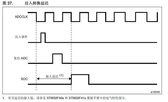

注入通道管理
触发注入
要使用触发注入,必须将 ADC_CR1 寄存器中的 JAUTO 位清零。
1.通过外部触发或将 ADC_CR2 寄存器中的 SWSTART 位置 1 来启动规则通道组转换。
2. 如果在规则通道组转换期间出现外部注入触发或者 JSWSTART 位置 1,则当前的转换 会复位,并且注入通道序列会切换为单次扫描模式。
3. 然后,规则通道组的规则转换会从上次中断的规则转换处恢复。
如果在注入转换期间出现规则事件,注入转换不会中断,但在注入序列结束时会执行规则序列。图 37 显示了相应的时序图。
注意:使用触发注入时,必须确保触发事件之间的间隔长于注入序列。例如,如果序列长度为 30 个 ADC 时钟周期(即,采样时间为 3 个时钟周期的两次转换),则触发事件的最小间隔不能 小于 31 个 ADC 时钟周期。

注入转换延迟

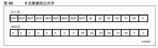

特例:采用左对齐时,数据基于半字进行对齐,除了分辨率设置为 6 位时。分辨率设置为 6 位 时,数据基于字节进行对齐,如图 40 所示。

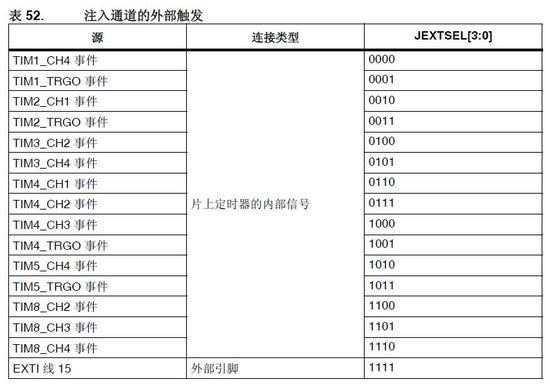

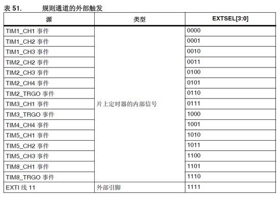

可以通过外部事件(例如,定时器捕获、EXTI 中断线)触发转换。如果 EXTEN[1:0] 控制位 (对于行规转换)或 JEXTEN[1:0] 位(对于注入转换)不等于“0b00”,则外部事件能够 以所选极性触发转换。表 50 提供了 EXTEN[1:0] 和 JEXTEN[1:0] 值与触发极性之间的对应 关系。
这里写图片描述
这里写图片描述
这里写图片描述
可通过将 ADC_CR2 寄存器中的 SWSTART(对于规则转换)或 JSWSTART(对于注入转 换)位置 1 来产生软件源触发事件。
