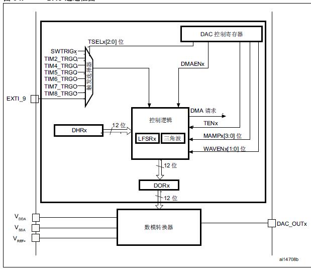

DAC通道框图

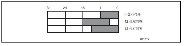

DAC 数据格式
根据所选配置模式,数据必须按如下方式写入指定寄存器:
● 对于 DAC 单通道 x,有三种可能的方式:
— 8 位右对齐:软件必须将数据加载到 DAC_DHR8Rx [7:0] 位(存储到 
DHRx[11:4] 位)。
— 12 位左对齐:软件必须将数据加载到 DAC_DHR12Lx [15:4] 位(存储到
DHRx[11:0] 位)。
— 12 位右对齐:软件必须将数据加载到 DAC_DHR12Rx [11:0] 位(存储到
DHRx[11:0] 位)。
根据加载的 DAC_DHRyyyx 寄存器,用户写入的数据将移位并存储到相应的 DHRx(数据保 持寄存器 x,即内部非存储器映射寄存器)。之后,DHRx 寄存器将被自动加载,或者通过 软件或外部事件触发加载到 DORx 寄存器。
单通道模式寄存器数据

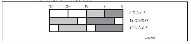

● 对于 DAC 双通道,有三种可能的方式:
— 8 位右对齐:将 DAC 1 通道的数据加载到 DAC_DHR8RD [7:0] 位(存储到
DHR1[11:4] 位),将 DAC 2 通道的数据加载到 DAC_DHR8RD [15:8] 位(存储到
DHR2[11:4] 位)
— 12 位左对齐:将 DAC 1 通道的数据加载到 DAC_DHR12RD [15:4] 位(存储到
DHR1[11:0] 位),将 DAC 2 通道的数据加载到 DAC_DHR12RD [31:20] 位(存储
到 DHR2[11:0] 位)
— 12 位右对齐:将 DAC 1 通道的数据加载到 DAC_DHR12RD [11:0] 位(存储到
DHR1[11:0] 位),将 DAC 2 通道的数据加载到 DAC_DHR12RD [27:16] 位(存储
到 DHR2[11:0] 位)
根据加载的 DAC_DHRyyyD 寄存器,用户写入的数据将移位并存储到 DHR1 和 DHR2(数 据保持寄存器,即内部非存储器映射寄存器)。之后,DHR1 和 DHR2 寄存器将被自动加 载,或者通过软件或外部事件触发分别被加载到 DOR1 和 DOR2 寄存器。
DAC双通道模式

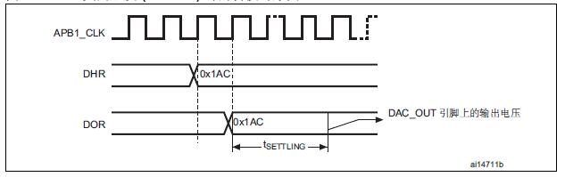

DAC 转换
DAC_DORx 无法直接写入,任何数据都必须通过加载 DAC_DHRx 寄存器(写入 DAC_DHR8Rx、DAC_DHR12Lx、DAC_DHR12Rx、DAC_DHR8RD、DAC_DHR12LD 或 DAC_DHR12LD)才能传输到 DAC 通道 x。
如果未选择硬件触发(DAC_CR 寄存器中的 TENx 位复位),那么经过一个 APB1 时钟周 期后,DAC_DHRx 寄存器中存储的数据将自动转移到 DAC_DORx 寄存器。但是,如果选 择硬件触发(置位 DAC_CR 寄存器中的 TENx 位)且触发条件到来,将在三个 APB1 时钟 周期后进行转移。
当 DAC_DORx 加载了 DAC_DHRx 内容时,模拟输出电压将在一段时间 tSETTLING 后可用, 具体时间取决于电源电压和模拟输出负载。
TEN=0的转换时序

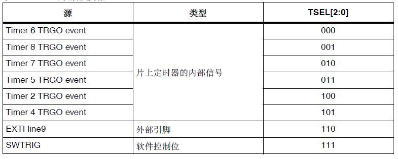

DAC 触发选择
如果 TENx 控制位置 1,可通过外部事件(定时计数器、外部中断线)触发转换。TSELx[2:0] 控制位将决定通过 8 个可能事件中的哪一个来触发转换,如表所示。
外部触发器
每当 DAC 接口在所选定时器 TRGO 输出或所选外部中断线 9 上检测到上升沿时,DAC_DHRx 寄存器中存储的最后一个数据即会转移到 DAC_DORx 寄存器中。发生触发后再经过三个 APB1 周期,DAC_DORx 寄存器将会得到更新。
如果选择软件触发,一旦 SWTRIG 位置 1,转换即会开始。DAC_DHRx 寄存器内容加载到 DAC_DORx 寄存器中后,SWTRIG 即由硬件复位。
注意:ENx 位置 1 时,无法更改 TSELx[2:0] 位。
如果选择软件触发,DAC_DHRx 寄存器的内容只需一个 APB1 时钟周期即可转移到 DAC_DORx 寄存器。

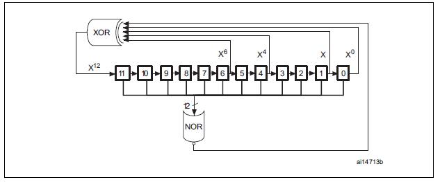

生成噪声
为了生成可变振幅的伪噪声,可使用 LFSR(线性反馈移位寄存器)。将 WAVEx[1:0] 置为 “01”即可选择生成噪声。LFSR 中的预加载值为 0xAAA。在每次发生触发事件后,经过三 个 APB1 时钟周期,该寄存器会依照特定的计算算法完成更新。
DAC LFSR寄存器计算算法
LFSR 值可以通过 DAC_CR 寄存器中的 MAMPx[3:0] 位来部分或完全屏蔽,在不发生溢出的 情况下,该值将与 DAC_DHRx 的内容相加,然后存储到 DAC_DORx 寄存器中。
如果 LFSR 为 0x0000,将向其注入“1”(防锁定机制)。
可以通过复位 WAVEx[1:0] 位来将 LFSR 波形产生功能关闭。

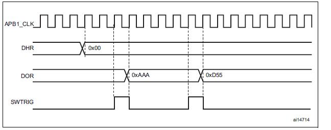

LFSR产生波形的DAC转换
注意:要生成噪声,必须通过将 DAC_CR 寄存器中的 TENx 位置 1 来使能 DAC 触发。

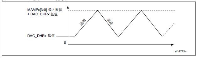

生成三角波
可以在直流电流或慢变信号上叠加一个小幅三角波。将 WAVEx[1:0] 置为“10”即可选择 DAC 生成三角波。振幅通过 DAC_CR 寄存器中的 MAMPx[3:0] 位进行配置。每次发生触发 事件后,经过三个 APB1 时钟周期,内部三角波计数器将会递增。在不发生溢出的情况下, 该计数器的值将与 DAC_DHRx 寄存器内容相加,所得总和将存储到 DAC_DORx 寄存器 中。只要小于 MAMPx[3:0] 位定义的最大振幅,三角波计数器就会一直递增。一旦达到配置 的振幅,计数器将递减至零,然后再递增,以此类推。
可以通过复位 WAVEx[1:0] 位来将三角波产生功能关闭。
生成DAC三角波
生成DAC三角波
生成三角波波形的DAC转换(使能软件触发)
生成三角波波形的DAC转换
