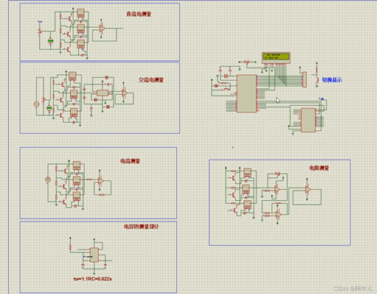

2021年12月07日 | 基于51单片机的万用表proteus仿真
2021-12-07 来源:eefocus
仿真图:
在这里插入图片描述
部分源程序:
#include
#include "LCD.h"
#include "Delay.h"
#include "AD.h"
#include
#include
#include
void ININT_int1(void);
extern unsigned char key_number;
extern unsigned char disp_value[5];
void main(void)
unsigned char num=0;
s1=0;
s2=0;
s3=0;
key_number=1;    //初始化按键的值为0
LcdInit();     //LCD1602有初始化
WriteCom(0x80+0x46); //1602第二行显示 value=00000v
for(num=0;num<5;num++)
WriteData(disp_value[num]);
Delay(10);
ININT_int1();     //外部中断1的初始化
Tmie0_init(); //定时器0的初始化
while(1)
if(key_number==1)   //按键值为1
DC_VOL_measure();   //直流电压的测量
if(key_number==2)   //按键值为2
AC_VOL_measure();     //交流电压的测量
if(key_number==3)   //按键值为3
Circuit_measure();   //电流的测量
if(key_number==4)    //按键值为4
Res_measure();    //电阻的测量
if(key_number==5)    //按键值为5
WriteCom(0x01);    //清屏
Cap_disp_init();    //电容显示初始化
Cap_measure();    //电容的测量
17
19
21
22
23
24
26
27
28
29
31
32
33
34
35
36
37
38
39
41
42
43
44
45
46
47
48
49
51
52
53
54
55
56
57
58
59
61
62
63
#include
#include "AD.h"
 sbit OE=P3^0;       //AD0809输出允许控制端
 sbit EOC=P3^1; //AD0809转换结束信号输出端
 sbit Start=P3^4; //AD0809启动控制输入端
//AD采样
unsigned char ADSample(unsigned char AD_ADDER) //AD采样函数
unsigned char Data;
P2=P2&0X1F;      //P2口高三位清零
P2=P2|AD_ADDER; //选择对应的通道
  Start=0; //启动AD0809
  Start=1;
  Start=0;
while(EOC==0); //AD0809是否转换结束
OE=1; //开输出控制端
Data=P1; //读数据
OE=0;
   return Data;
float ValueConver(unsigned char AD) //数据转换函数,将采样得到的值转换为电压值
{     float Temp;
   Temp=2*AD;
   Temp=Temp/255;
   return(Temp);
链接:https://pan.baidu.com/s/1LjlSrIBPfDyFDCfryePhlQ
