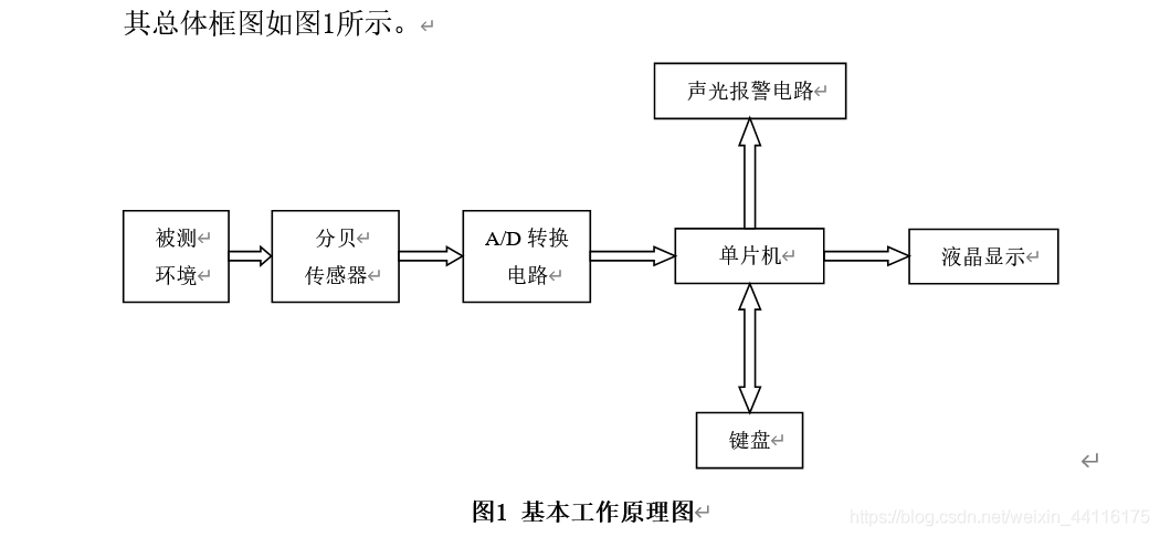

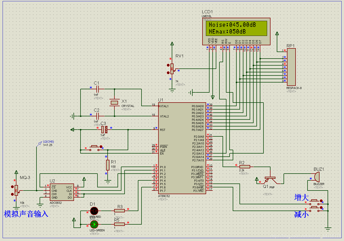

功能说明:
1.基于STC89C51/52(与AT89S51/52、AT89C51/52通用)单片机作为主控制器
2、采用LCD1602液晶显示屏实时显示分贝值;
3、使用小麦克风采集声音经过LM358放大信号后经过ADC0832进行采集,最终转换成分贝值。
4、可以通过按键进行设定分贝限值,设定的分贝限值存储于STC单片机内部eeprom,具有掉电存储的功能;(AT单片机没有掉电存储功能)
5、当实测分贝值低于设定值时绿色指示灯亮,当实测分贝值高于设定值时红色指示灯亮并蜂鸣器报警;

仿真图:
在这里插入图片描述
