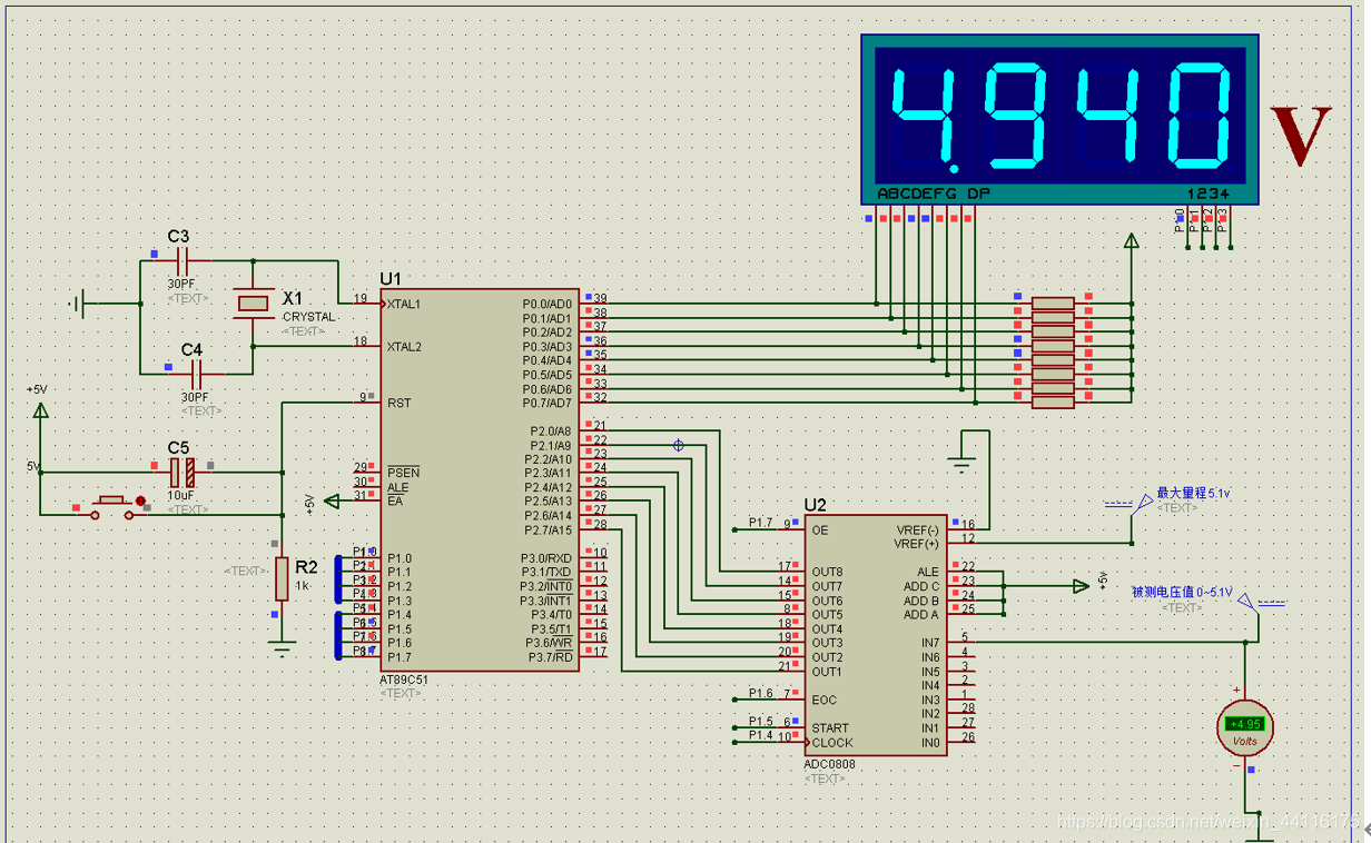

大家好,上一条博客写了关于基于51单片机以及ADC0808的数字电压表,但是采用的C语言,本章讲一下采用汇编语言来实现电压的测量,同样采用数码管显示。
硬件设计
该设计采用的MCU同样是51单片机,ADC也是采用的TI的ADC0808,显示部分采用4位数码管,最终的测试电压范围为0~5V,这次的精度提高到约为0.01V,仿真图如下:
右下方是模拟的输入电压
在这里插入图片描述
部分汇编代码如下: (代码详细备注,方便阅读)
