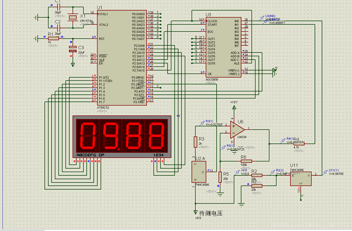

硬件设计
该设计是基于51单片机,ADC采用TI公司的ADC0808,自动数字电压测量表,显示器采用4位数码管,测量范围为0.5~10V,精度约为0.02。
仿真图如下:
在这里插入图片描述
在这里插入图片描述
程序源码:

文件地址:
链接:https://pan.baidu.com/s/146k5nKjulFsZeTJUKEvQDQ
提取码:cukz
