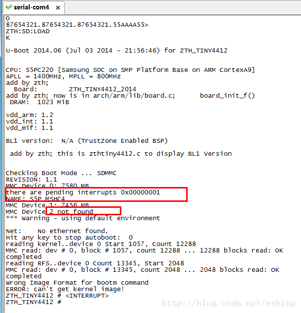

运行后的串口信息如下图所示:
图14-1、u-boot调试输出信息
说实话,我没有想到uboot就能运行到输入命令这一步了,而且输出信息可以说和FriendlyArm所提供的基本相同,除了我上面标注的两个地方有点不同外,其他地方的不同点,是我再修改代码时故意加入的。
到这一步,说实话,我觉得惊讶,高兴,但也比较沮丧吧,因为我没有想让她一下子走这么远的,我想我总要还要再改改这,改改那,才能支持网络、命令等什么的,真没有想到一下子会到这一步的,搞得我计划都得变一下。我现在没有勇气,也觉得没精力去从UBOOT官网上弄一个源码来移植,因为一开始我就把这个想法给打灭了,我还是心急,目标也不同,时间不多,也老想速成吧。不想再来一次了,那就这样吧,下一步移植LCD就算完事吧。
需要再说明的一点,上面两个不同点原因我试着找了一下,方法是通过比较和FrienlyARM所提供的代码,没有细细比较下去,具体原因没有找到,此处留疑。
