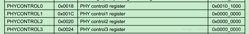

那开始配置PhyControl0和PhyControl1的相关位,查看手册的第18章,找到相关寄存器的配置。
表13-1、PhyControl0和PhyControl1相关寄存器地址

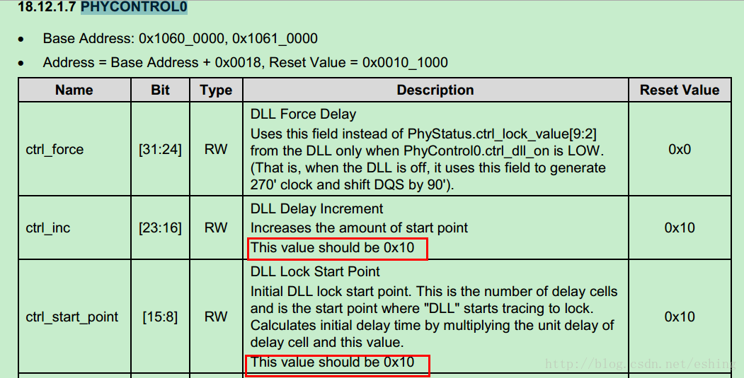

第2步中我们要配置我们需要正确配置PhyControl0寄存器的ctrl_start_point和ctrl_inc这两个位的值,OK,查看寄存器的描述。
表13-2、PhyControl0相关寄存器地址
ctrl_start_point和ctrl_inc这两位芯片手册上给的参考值为0x10,先配这两位,则为:
ctrl_start_point: 0x10---- 10000(二进制)
ctrl_inc: 0x10 ---- 10000(二进制)
那么ctrl_force怎么搞呢,我也没有闹明白,代码一开始设置是0x71,在上面的第11步中有这么句话:
11.  Wait for the PhyStatus0.ctrl_lockedbit-fields to change to "1". Verify whether PHY DLL is locked.PHY DLLcompensates the changes of delay amount that pressure, volume, and temperaturevariation causes during memory operation. Therefore, you should not power offPHY DLL for reliable operation. It can be in power-off mode except when it runsat low frequency.When you use the power-off mode, setthe PhyControl0.ctrl_force bit-fieldto the correct value according to the PhyStatus0.ctrl_lock_value[9:2] bit-fieldfor fix delay amount. Clear the PhyControl0.ctrl_dll_on bit-field to turn offPHY DLL.
上面说不能关闭了PHY DLL的电源,只有当他在低的时钟频率时才可以切换到Power-off 模式,当我们用power-off 模式,参考PhyStatus0.ctrl_lock_value[9:2]的延时参数来设置PhyControl0.ctrl_force bit-field,清除PhyControl0.ctrl_dll_on bit-field来关闭 PHY DLL。我查看了PhyStatus寄存器的说明,他是只读的,上电初始化是0x0,那FriendlyARM为什么设置这个值呢?我也不是很清楚了。DDR3的工作原理还是没有搞的很清楚呀,暂留一疑问吧。

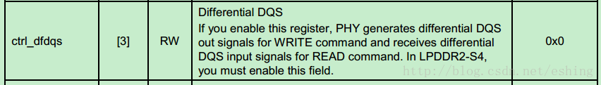

ctrl_dfdps:这一位手册说明如果是LPDDR2这一位一定要置位,所以这一位设置为1.
其余的位全部配成0,最终为0111 0001 00001 0000 0001 0000 00001000,即0x7E101008。
