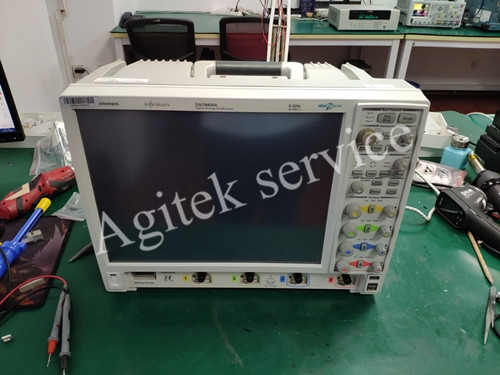

一、仪器型号
是德DSO9404A示波器
二、故障现象
示波器无法正常开机,开机屏闪一下就灭。

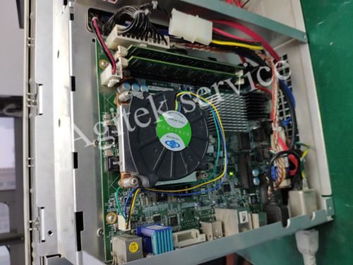

三、检测过程
查看后发现示波器被拆过,左侧缺2螺丝,采集板缺螺丝,拆机后发现内部有明显的拆焊痕迹。经检测,仪器采集板被维修拆焊过,采集板ADC单元损坏,造成开机异常;开机后,不识别采集板,风扇转速过大,采集板逻辑单元损坏;CH2垂直编码器损坏。
四、维修过程
维修:更换采集板ADC单元损坏组件,更换采集板逻辑单元损坏组件,更换编码器,调整检测仪器;
五、维修结果
仪器正常开机,完成修复。
