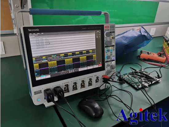

对于硬件工程师来说,他们工作台的标配是拥有一台示波器,标配探头,拥有一台万用表,信号源,每一台仪器都能正常工作。在使用示波器时,每个工程师的测试需求不一样,所选择的型号也有所差别,那么如何快速选择一款符合测试需求的示波器呢,安泰测试分享十大步骤助您快速选型。
