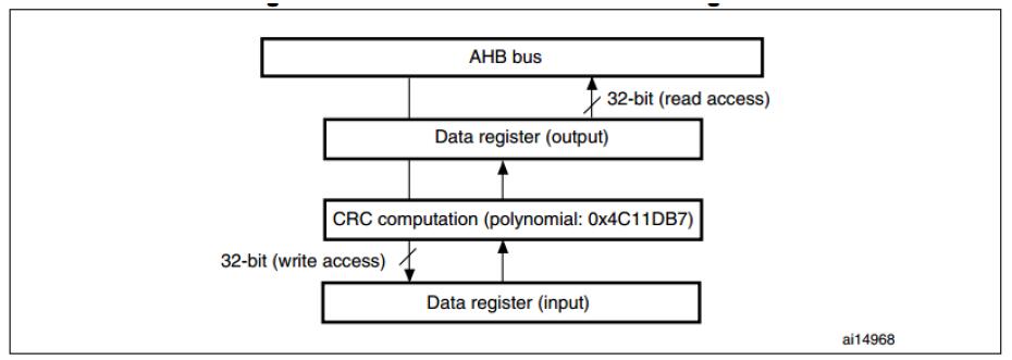

CRC计算单元框图
CRC计算单元含有一个32位数据寄存器。
对该寄存器进行写操作时,作为输入寄存器,可以输入要进行CRC金算的新数据。
对该寄存器进行读操作时,返回上一次CRC的计算结果。
每一次写入数据寄存器,其计算结构是前一次CRC计算结果和新计算结果的组合(队2位字进行CRC计算而不是逐个字节计算)。在CRC计算期间会暂停CPU的写操作,因此可以对寄存器CRC_DR进行背靠背或者连续的写-读操作。可以通过寄存器设置CRC_CR的RESET位来重置寄存器CRC_DR为0xFFFF FFFF。该操作不影响寄存器CRC_IDR没得数据。
