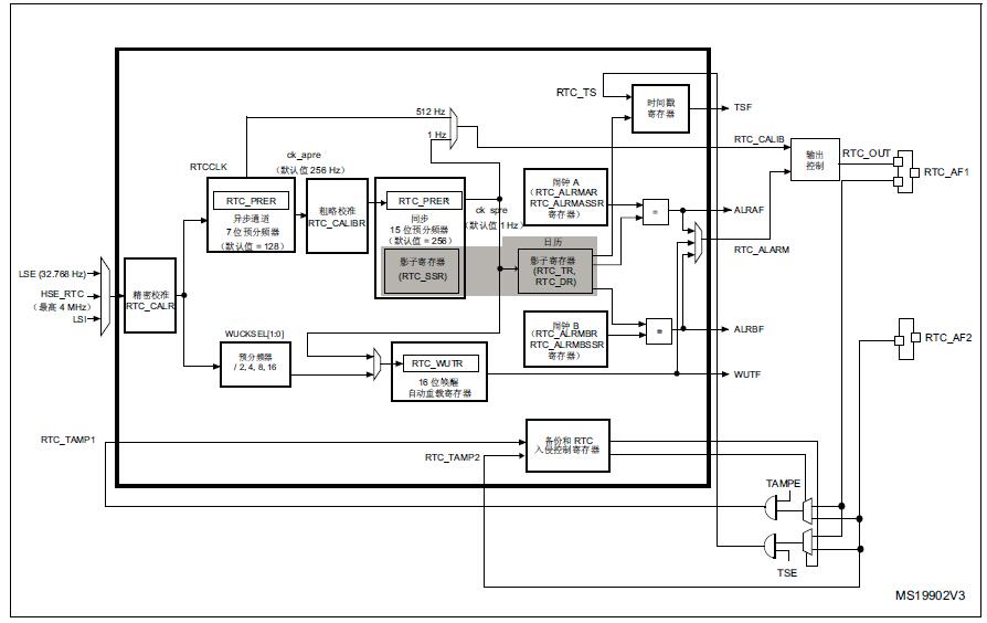

RTC实时时钟框图
对于 STM32F4xx 器件,RTC_AF1 和 RTC_AF2 复用功能分别与 PC13 和 PI8 相连。

时钟和预分频器
RTC时钟源RTCCLK通过时钟控制器LSE时钟,LSI振荡器时钟一级HSE时钟三者中选者。可编程预分频器阶段可以生成1Hz的时钟,用于更新日历。为最大程度价格低功耗,预分频器分为两个可编程的预分频器:
· 一个通过RTC_PRER寄存器的PREDIV_A位配置的7位异步分频器。
· 一个通过RTC_PRER寄存器的PREDIV_S位配置的15位同步预分频器。
为了最大程度的降低功耗,推荐将异步预分频器配置为较高的值。
要使用频率为 32.768 kHz 的 LSE 获得频率为 1 Hz 的内部时钟 (ck_spre),需要将异步预分 频系数设置为 128,并将同步预分频系数设置为 256。
分频系数的最小值为 1,最大值为 2^22。
这对应于约为 4 MHz 的最大输入频率。
fck_apre 可根据以下公式得出:
这里写图片描述
ck_apre 时钟用于为二进制 RTC_SSR 亚秒递减计数器提供时钟。当该计数器计数到 0 时, 会使用 PREDIV_S 的内容重载 RTC_SSR。
fck_spre 可根据以下公式得出:
这里写图片描述
ck_spre 时钟既可以用于更新日历,也可以用作 16 位唤醒自动重载定时器的时基。为获得较 短的超时周期,还可以将 16 位唤醒自动重载定时器与经可编程的 4 位异步预分频器分频的 RTCCLK 一同运行。
