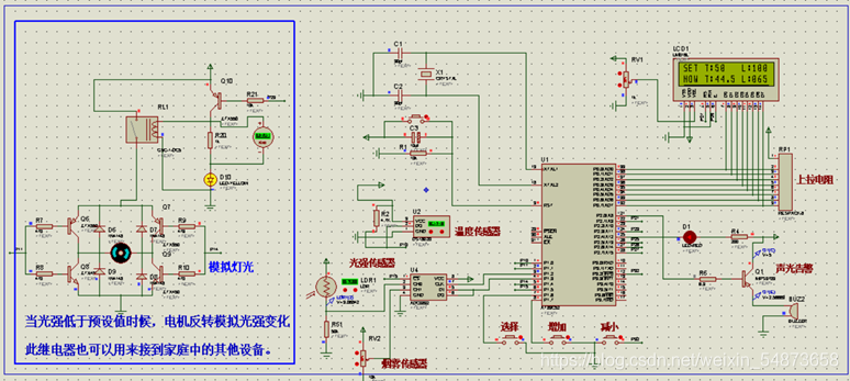

2021年12月08日 | 基于51单片机的智能家居控制温度光照气体检测
2021-12-08 来源:eefocus
硬件设计
A. 该设计基于51单片机的智能家居控制温度光照空气监测;
B. 由LCD1602作为显示器,温度采用DS18B20,光照采用光敏二极管,具有声光报警装置,通过三个按键可设置阈值;
仿真图如下:
在这里插入图片描述
程序设计:
