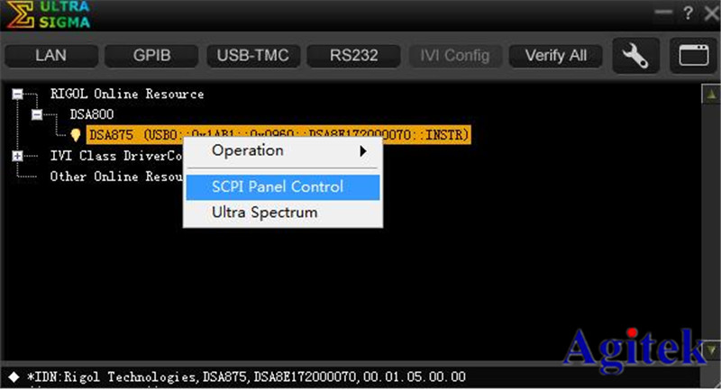

3.为您的DSA选择正确的VISA地址。
注意:DSA系列的地址为“DSA”,如下所示。
4.右键单击地址并选择“SCPI Control”
5.这将打开一个简单的命令行窗口,允许您从仪器发送和接收命令。

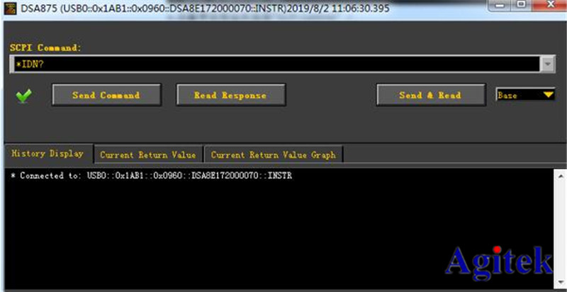

6.要测试程序,只需在命令窗口中按“发送/接收”和“* IDN?”。
•使用“发送”按钮发送窗口中的命令。
•任何以“?”或查询符号结尾的命令都需要“读取”。或者,您可以按发送和读取按钮一步发送和接收查询。

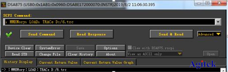

9.将已保存的跟踪记录到DSA的显示中。
•在SCPI命令窗口中输入以下文本(在“”之间):
o“:MMEMory:LOAD:TRACe”,其中等于您想要调用到显示的跟踪文件
o As例如,如果DSA将一个名为“0.trc”的跟踪文件存储到内部驱动器(D :),我们将输入以下内容:

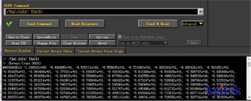

10.现在我们可以输入“:TRAC:DATA?从仪器中检索数据?TRAC1“并按发送和读取。

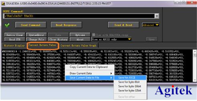

11.数据可以通过以下方式保存到文本文件:
•选择当前返回值选项卡
•右键单击并选择将当前数据保存到文件>保存到ASCII
•现在可以保存数据并将其导入电子表格程序进一步分析。

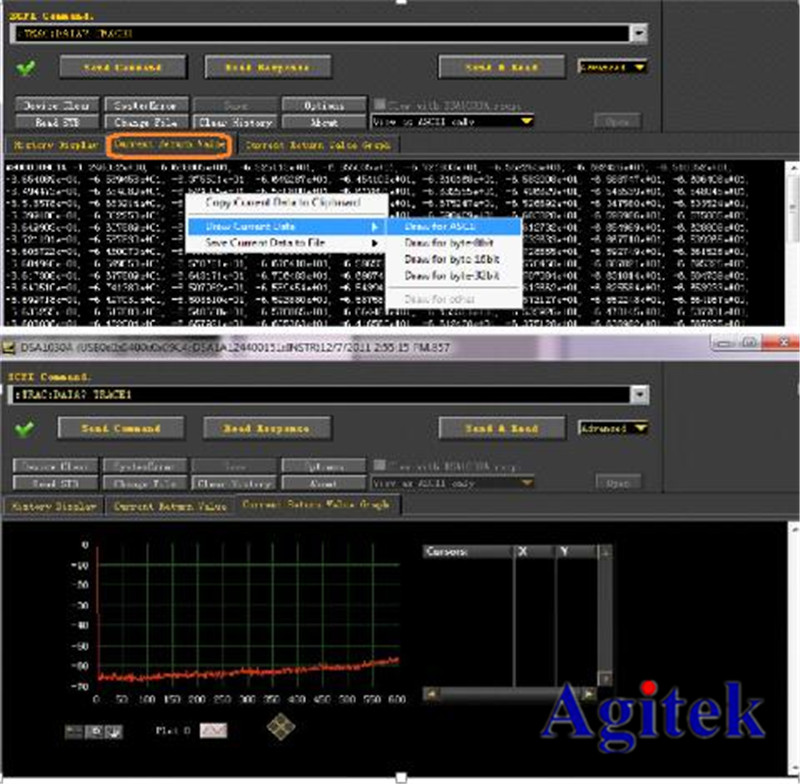

12.要以图形形式查看数据:
•选择“当前返回值”选项卡
•右键单击并选择“绘制当前数据”>“绘制ASCII”
•应显示数据图
