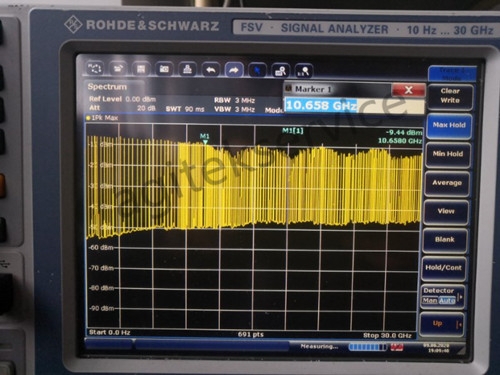

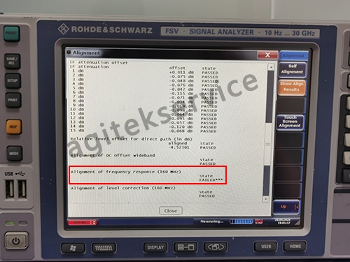

经过上电开机测试发现两台FSV30可以正常开机,随后测试自检自校准是否能够正常通过,经检测自检自校准有失败项目。

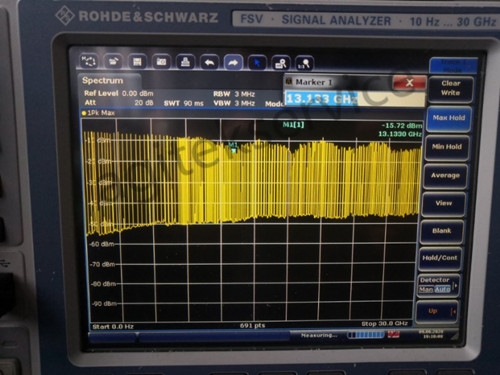

继续检测发现仪器高频段频响超差大;

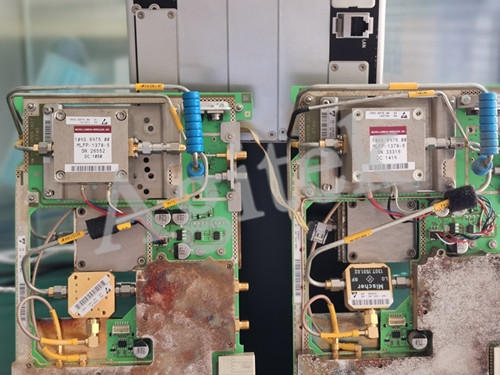

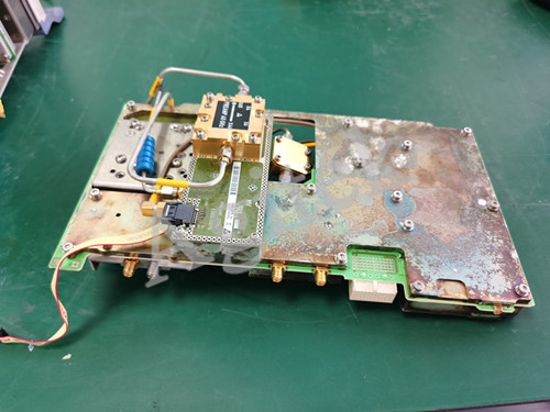

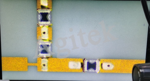

发现以上故障,大致就能判断是哪里出了问题,拆机检测后发现仪器微波开关放大模块损坏严重,更换微波开关放大模块损坏组件,整机调整检测仪器。
四、修复检测
开机进行自检,此故障完美修复。
