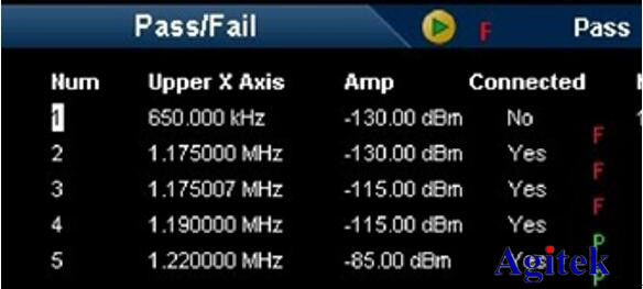

普源频谱分析仪广泛的应用于企业研发、工厂生产、教育教学等诸多领域,尤其在国产仪器越来越受青睐的时代,在指标不高的情况下,很多客户都倾向于选择国产仪器。经常有客户在操作仪器时遇到问题,今天安泰测试就给大家科普一些操作频谱分析仪过程中遇到的问题之一,普源频谱分析仪的通过和失败功能怎么使用?
以Rigol DSA800系列为例,该产品包含的固件提供了通过/失败选项,可自动确定其测量值是否在编程限制范围内。由上限和下限文件定义的这些限制可以存储在仪器中,并且具有适当的上限文件,仪器可以轻松验证无线电频率是否低于文件定义的水平。该应用程序描述了使用上限文件。
此外,该注释还包含Excel电子表格的操作说明,以便轻松加载这些限制文件。
应用基础知识
满足验证RF信号电平未超过限制的要求是常见的要求。由LIM文件定义的上面的紫色线可以很容易地描述或定义这样的限制。
此特定文件表明滤波器的通带以1.25000 MHz为中心,要求信号电平在中心处小于-40 dBm,在滤波器裙边处降至-115 dBm以下。
此限制文件的定义参数显示在DSA800屏幕底部的表格中。由于该图像表明存在许多描述极限的频率和幅度点。
该图像还显示,除了第一个点之外,所有点都连接在一起以创建限制线。(有几个其他要点 - 关闭DSA屏幕 - 可以从仪器的前面板上查看。)

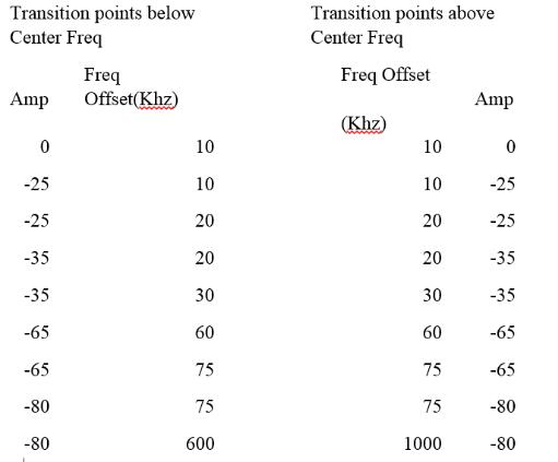

因为从DSA800的前面板进入这样的过滤器是一个缓慢乏味的逐点过程,Rigol创建了一个EXCEL电子表格(带有嵌入式宏)使过程更容易,更可靠。
使用Excel Spread表
电子表格旨在创建一个与上述过滤器类似的限制文件 - 它由两个类似于下面所示的表格定义。两个表格从上到下读取,左边的表格描述了滤波器的滚降,当频率从中心移近时更接近零,而右边的表格描述了滤波器的滚降,因为频率增加超过了滤波器的中心
处理这些文件时,会将衰减限制绘制为直线段的集合。如果下点与上点具有相同的频率,则垂直绘制衰减曲线。虽然这些表描述了一个关于其中心对称的滤波器,但并不要求对称性。
一旦指定了中心频率和相应的限制,过滤器的描述就完成了。输入这些参数的电子表格部分如下所示:
Center Freq
1250(Khz)
参考Amp
-50(dBm)
dBm Scale 10 dBm
的输入允许用户设置DSA800屏幕的垂直比例因子。
电子表格底部附近是一个用于保存DSA800上限制文件显示的部分。此LIM文件既可以保存在主仪器(磁盘D;)中,也可以保存在插入DSA800正面USB连接器的USB记忆棒(磁盘E :)上。请注意,DSA800仅存储两个LIM文件。USB存储器不存在此限制。
