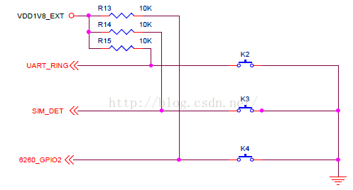

【1】查看原理图,连接引脚和控制逻辑
(1)按键k2 连接在GPX1_1引脚
(2)控制逻辑
       k2 按下  ---- K2闭合 ---- GPX1_1 低电压
       k2 常态  ---- K2打开 ---- GPX1_1 高电压

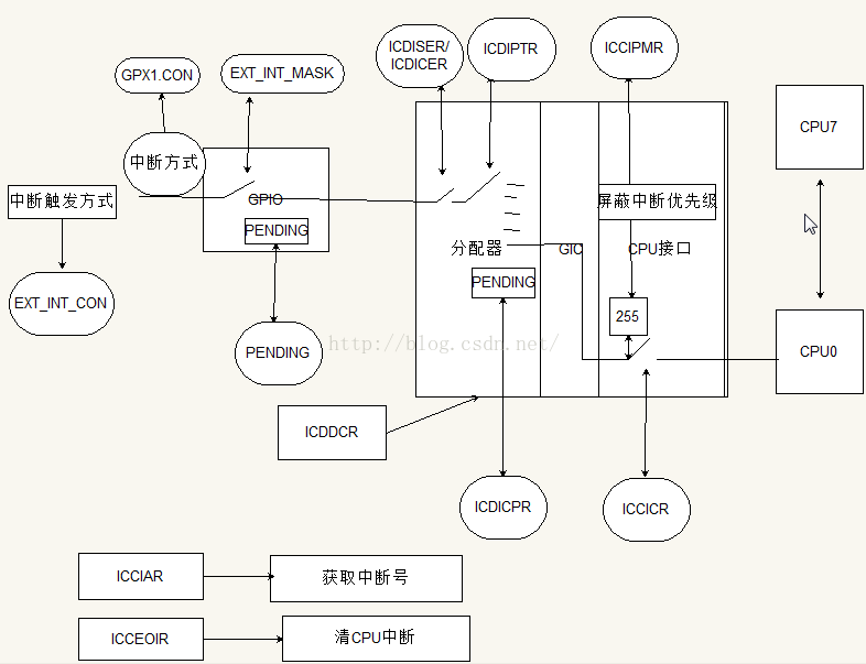

二、中断方式
将K2按下时,GPX1_1引脚获得的电平,作为异常事件。使能异常处理,k2每按下一次,响应一次异常处理。SPI 传递流程如下示:
注:
      Exynos4412中断控制器包括160个中断控制源,这些中断源来自软中断(SGI),私有外部中断(PPI),公共外部中断(SPI)。
      Exynos4412采用GIC中断控制器,主要是因为Contex-A9 是多核处理器,GIC(Generic Interrupt Controller)通用中断控制器用来选择使用哪个CPU接口,具体主要有两个功能:
1)分配器:设置一个开关,是否接收外部中断源;为该中断源选择CPU接口;
2)CPU接口:设置一个开发,是否接受该中断源请求;

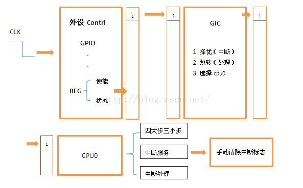

具体实现如下:
1、外设一级 ---设置 GPIO控制器
1-- 将GPX1_1引脚的上拉和下拉禁止
        GPX1PUD[3:2]= 0b00;
2 -- 将GPX1_1引脚功能设置为中断功能 WAKEUP_INT1[1] --- EXT_INT41[1]
        GPX1CON[7:4] = 0xf
3 -- EXT_INT41CON  配置触发电平
       当前配置成下降沿触发:
       EXT_INT41CON[6:4] = 0x2
4 -- EXT_INT41_FLTCON0 配置中断引脚滤波
       默认就是打开的,不需要配置
5 -- EXT_INT41_MASK 中断使能寄存器
      使能INT41[1]
      EXT_INT41_MASK[1] = 0b0
6 -- EXT_INT41_PEND 中断状态寄存器
       当GPX1_1引脚接收到中断信号,中断发生,中断状态寄存器EXT_INT41_PEND 相应位会自动置1
        注意:中断处理完成的时候,需要清除相应状态位。置1清0.
        EXT_INT41_PEND[1] =0b1
2、中断控制器
1-- 找到外设中断名称和GIC中断控制器对应的名称
    查看芯片手册(本例:Exynos_4412 -- 9.2表)
       WAKEUP_INT1[1] --- EXT_INT41[1] --- INT[9] --- SPI[25]/ID[57]
      其对应INT[9],中断ID为57,这是非常重要的,在后面的寄存器设置中起很大作用;
下面是外设与中断控制器处理具体流程:
2 -- GIC使能
       ICDDCR =1;
       使能分配器。
3 -- 使能相应中断到分配器
      ICDISER.ICDISER1 |= (0x1 << 25);    //57/32 =1...25 取整数(那个寄存器) 和余数(哪位)
      ICDISER用于使能相应中断到分配器,一个bit控制一个中断源,一个ICDISER可以控制32个中断源,这里INT[9] 对应的中断ID为57,所以在ICDSER1中进行设置,57/32 =1余25,所以这里在ICDISER1第25位置一。
4 -- 选择CPU接口
      设置SPI[25]/ID[57]由那个cpu处理,当前设置为cpu0的irq中断
      ICDIPTR.ICDIPTR14 |= 0x01<<8; //SPI25  interrupts are sent to processor 0   //57/4 = 14..1 14号寄存器的[15:8]
      ICDIPTR寄存器每8个bit 控制一个中断源
5 -- 全局使能cpu0中断处理
       CPU0.ICCICR |= 0x1;
       使能中断到CPU。
6 -- 优先级屏蔽寄存器,设置cpu0能处理所有的中断。
      CPU0.ICCPMR = 0xFF;

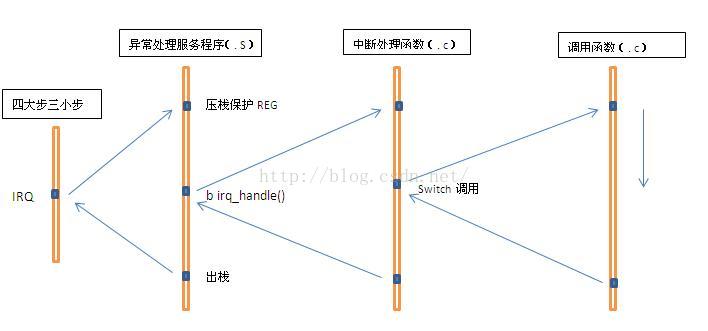

3、ARM内核(cpu0)
       前面两步设置好,就可以等待中断的发生了,当中断发生时,ARM内核的处理过程如下:
 1-- 四大步三小步 --- 硬件
      (1)拷贝 CPSR 到 SPSR_
  (2)设置适当的 CPSR 位:
    (2-1)--改变处理器状态进入 ARM 态
       (2-2)--改变处理器模式进入相应的异常模式
       (2-3)--设置中断禁止位禁止相应中断 (如果需要)
  (3)保存返回地址到 LR_
  (4)设置 PC 为相应的异常向量
2 -- 中断服务程序 --- start.S 汇编
