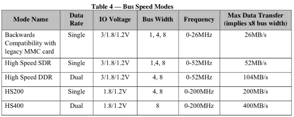

最基础的部分还是时钟,eMMC支持的时钟分为好多种比如26M 52M HS200 HS400,当然eMMC越高端支持的时钟模式也就越多。

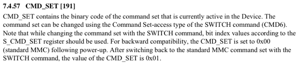

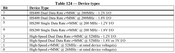

怎么知道eMMC支持的时钟模式,查一下 Extended CSD Register 的 [196] 字节即可,这里的这款B031芯片读数为0x57,那么这个0x57中的每一位含义是什么呢,查阅文档 [2] 的7.4.54节:
NewImage
对照后0 1 2 4 6 位为1,即支持HS400 HS200 HS52-DDR HS52 HS26,4412可以选用任意一种时钟模式操作eMMC。
这里还有不同的模式需要的时钟速率及最大传输速率。

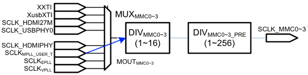

1.2 4412 eMMC控制器部分
从CMU(Clock Management Unit)模块中找到MMC控制器时钟图,如下:
NewImage
系统上电默认使用XusbXTI时钟源,但是在实际使用中24M时钟是远远不够的,所以我们按照手册推荐将时钟源选择到SCLKmpll_user_t ,选择方法请参考《exynos 4412 时钟配置》。
MUXmmc0-3涉及的寄存器:
    CLK_SRC_FSYS
    地址:0x1003C240
    默认值:0x00011111
    设置后的值:0x00066666
DIVmmc0-3和DIVmmc0-3_pre涉及的寄存器:
    CLK_DIV_FSYS1 & CLK_DIV_FSYS2 & CLK_DIV_FSYS3
    地址:0x1003C544 & 0x1003C548 & 0x1003C54C
    默认值:0x00000000 & 0x00000000 & 0x00000000
    设置后的值:0x09010901 & 0x09010901 & 0x09010901
这样在MPLL为800MHz的情况下,先二分频再十分频,最后eMMC控制器的时钟是40MHz。但是如果eMMC芯片支持HS200或者HS400高速模式,那么随后对控制器时钟进行修改即可。

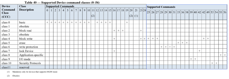

二、确定Class
我们都知道,eMMC也是分等级的,分别从Class0 ~ Class11 ,不同的Class支持的命令范围不同,不先确定Class就不敢确定发出的指令eMMC能够正确响应。
查一下CSD Register的[95:84]共12bit。这里的这款B031读数为0xF5(11110101),支持Class0 Class2 Class4 Class5 Class6 Class7指令集。

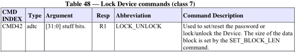

三、确定支持的CMD
从支持的Class指令集就可以推出支持的CMD命令,
NewImage
这样可以得出这款B031 不支持的命令有CMD11 CMD20 CMD39 CMD40 CMD53~56。

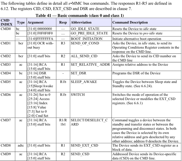

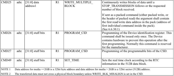

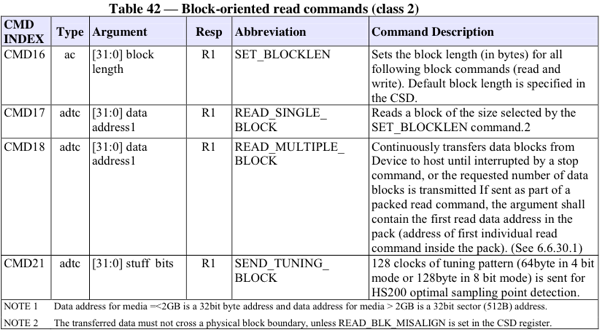

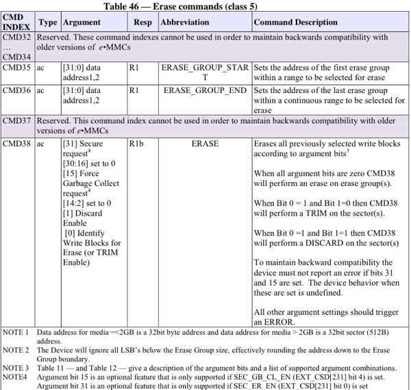

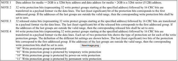

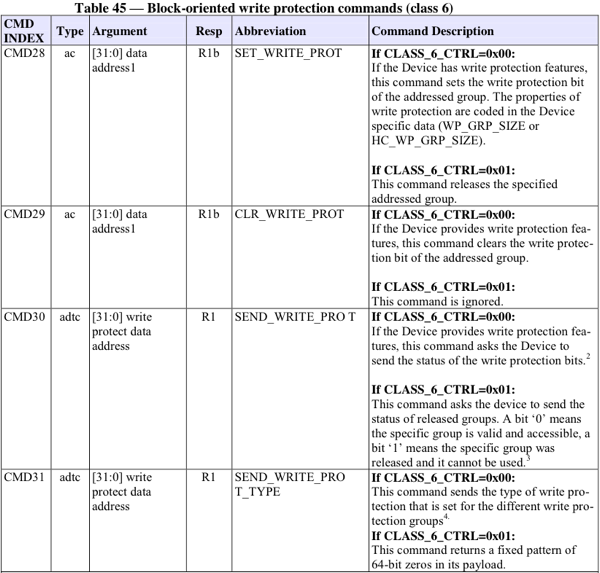

四、CMD列表
NewImage
NewImage
NewImage
NewImage
NewImage
NewImage
NewImage
NewImage
NewImage
五、CMD回复格式

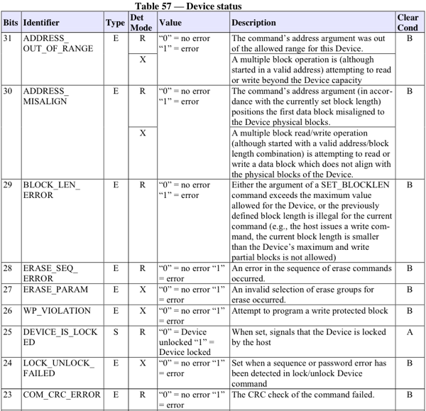

先看上面表格的第4列Resp列,代表eMMC回复给4412控制器的消息,他们的含义如下:

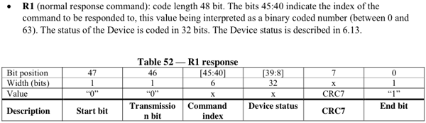

5.1 R1回复格式
NewImage

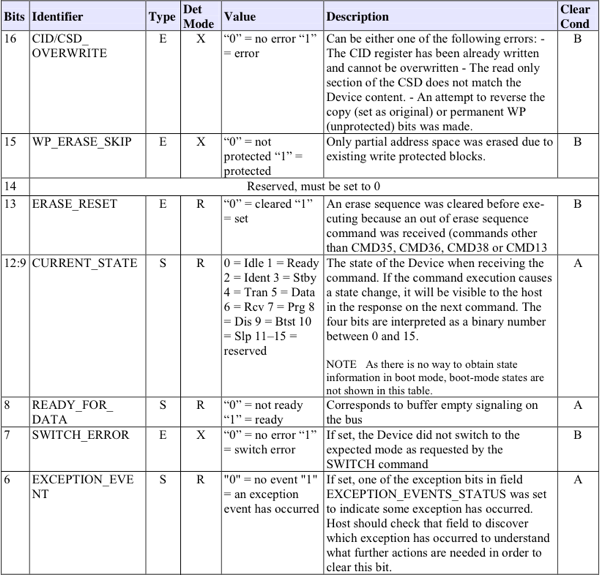

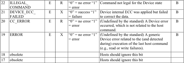

共48bit,最高bit永远是0,后紧接0代表从eMMC传给控制器,而后[45:40]共6bit代表回复的哪个CMD(0 ~ 63),而后的[39:8]共32bit代表eMMC的设备状态,而后就是CRC和结束位。Device status的含义如下:
NewImage
NewImage
NewImage
NewImage

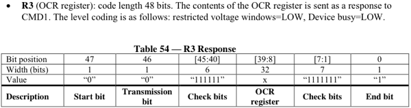

5.4 R3回复格式
NewImage

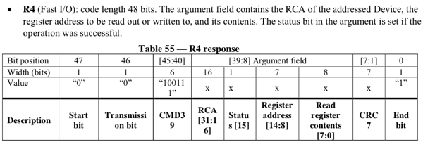

5.5 R4回复格式
NewImage

六、几种常用CMD
6.1 CMD0
这个命令用来复位eMMC,没有回复:
NewImage

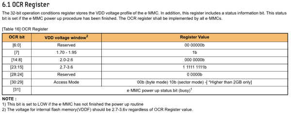

6.2 CMD1
这个命令得到eMMC的OCR寄存器值:
NewImage
NewImage
在这里[31]位比较重要,如果是1代表eMMC复位完成了, 0x40FF8080复位未完成, 0xC0FF8080复位完成。
6.3 CMD2
这个命令得到eMMC的CID寄存器值,共128bit,16字节:
NewImage
下面是在实际操作过程中读取到的数据:
NewImage
与文档(1)中CID寄存器对照后就会发现完全一致。
6.4 CMD3
此命令用来设置eMMC的相对地址,相对地址是为一条总线挂接多个eMMC准备的,如果只有一个eMMC这个命令没有很大意义。
NewImage
eMMC回复R1给控制器。

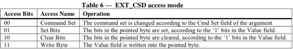

6.5 CMD6
这个命令用来设置eMMC中EXT_CSR中寄存器的值:
NewImage
[31:26]:为0
[25:24]:见下表,
NewImage
[23:16]:为将要操作的寄存器索引
[15:8]:为将要写入寄存器的值
[7:3]:为0
[2:0]:如果[25:24]为00b,那么这三位含义如下,
NewImage
6.6 CMD7
此命令用来设置eMMC的状态,因为当使用CMD0使eMMC复位后,eMMC处于idle或pre_idle状态,如果需要数据传输,必须将eMMC置于transfer_state,CMD7就是这个作用。
NewImage
eMMC回复R1给控制器。

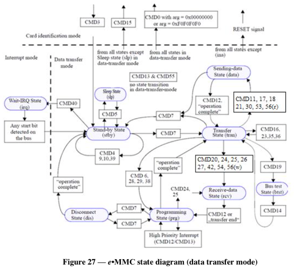

七、操作顺序
eMMC上电后首先需要复位,CMD0实现,然后eMMC会进入自行复位busy状态,循环发送CMD1来检测busy状态,当busy状态结束后,eMMC进入ready状态,然后发送CMD2进行认证(获取CID),然后发送CMD3,之后eMMC进入stby状态,最后使用CMD7进入transfer状态,这时候就可以使用CMD16读取单块,CMD17读取多块了。
以上是一般的操作顺序,包括最关键的指令,当然也可以在这中间插入一些不是必需的指令,比如CMD6、CMD13等等。
详细的状态切换图见下:
NewImage
