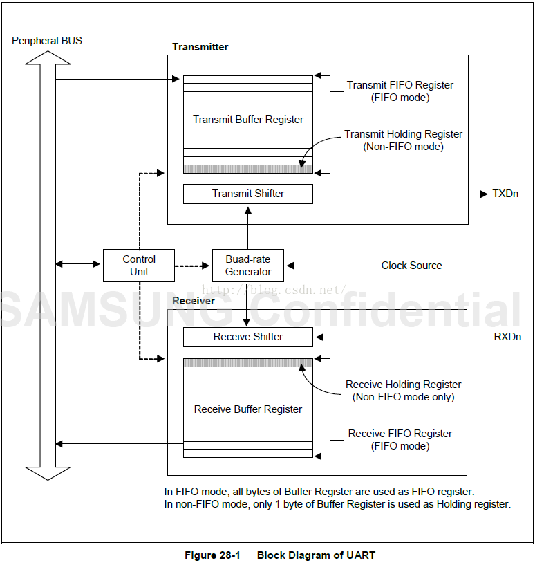

Exynos4412 中UART,有4 个独立的通道,每个通道都可以工作于中断模式或DMA 模式,即 UART 可以发出中断或 DMA 请求以便在UART 、CPU 间传输数据。UART 由波特率发生器、发送器、接收器和控制逻辑组成。
使用系统时钟时,Exynos4412 的 UART 波特率可以达到 4Mbps 。波特率可以通过编程进行 。
Exynos4412 UART 的通道 0有 256 字节的发送 FIFO 和 256 字节的接收FIFO ;通道 1、4有 64 字节的发送 FIFO 和 64 字节的接收FIFO;通道 2、3有 16 字节的发送FIFO 和 16 字节 的接收 FIFO 。发送数据时, CPU 先将数据写入发送FIFO 中,然后 UART 会自动将FIFO 中的数据复制到“发送移位器” (Transmit Shifter )中,发送移位器将数据一位一位地发送到 TxDn 数据线上 (根据设定的格式,插入开始位 、较验和停止)。接收数据时,“移位器” (Receive Shifter )将 RxDn 数据线上的数据一位一位的接收进来,然后复制到FIFO 中, CPU即可从中读取数据。
Exynos4412 UART的每个通道支持停止位有 1位、 2位,数据位有 5、6、7或 8位,支持校验功能,另外还有红外发送 /接收功能。
Exynos4412 UART结构图:

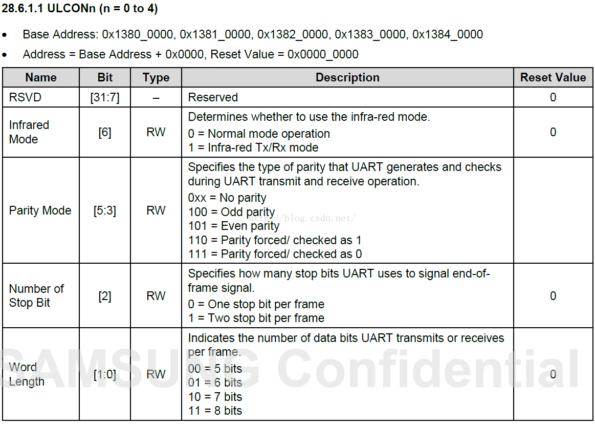

4. 设置传输格式:ULCONn寄存器(UART LINE CONTROL)
ULCONn 寄存器 (n 为 0~4) 格式如下图所示:

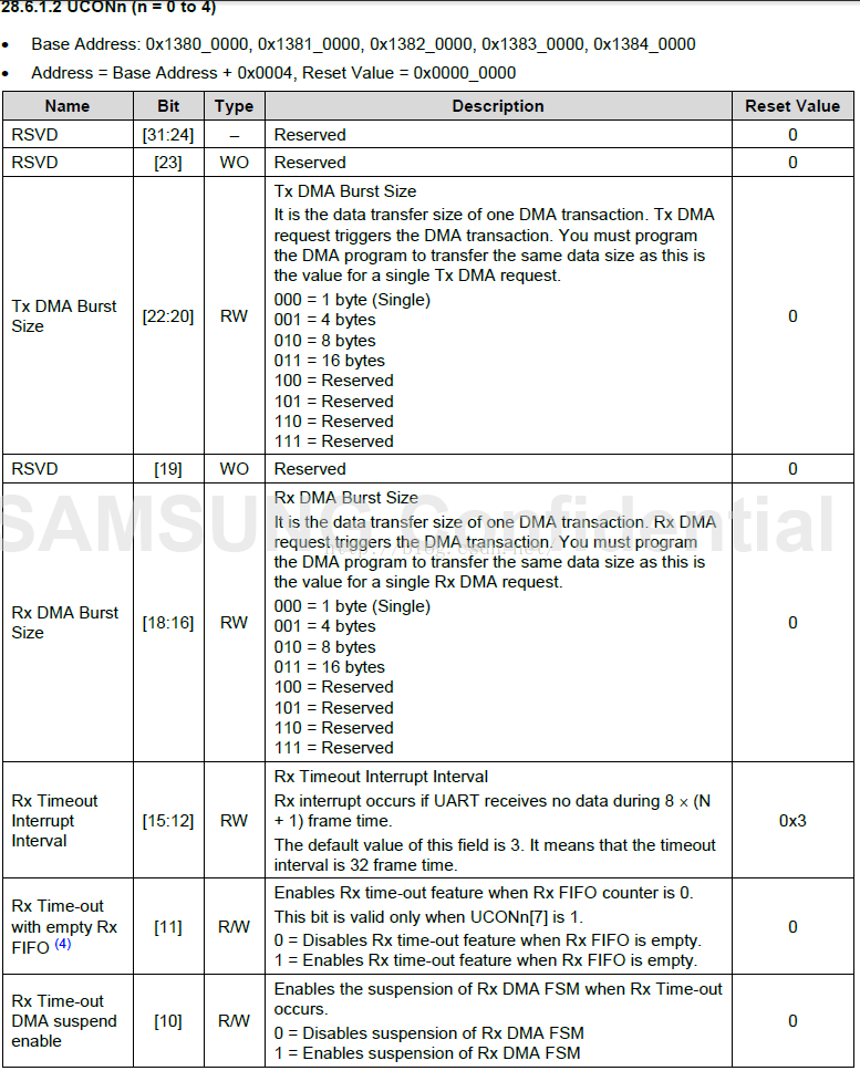

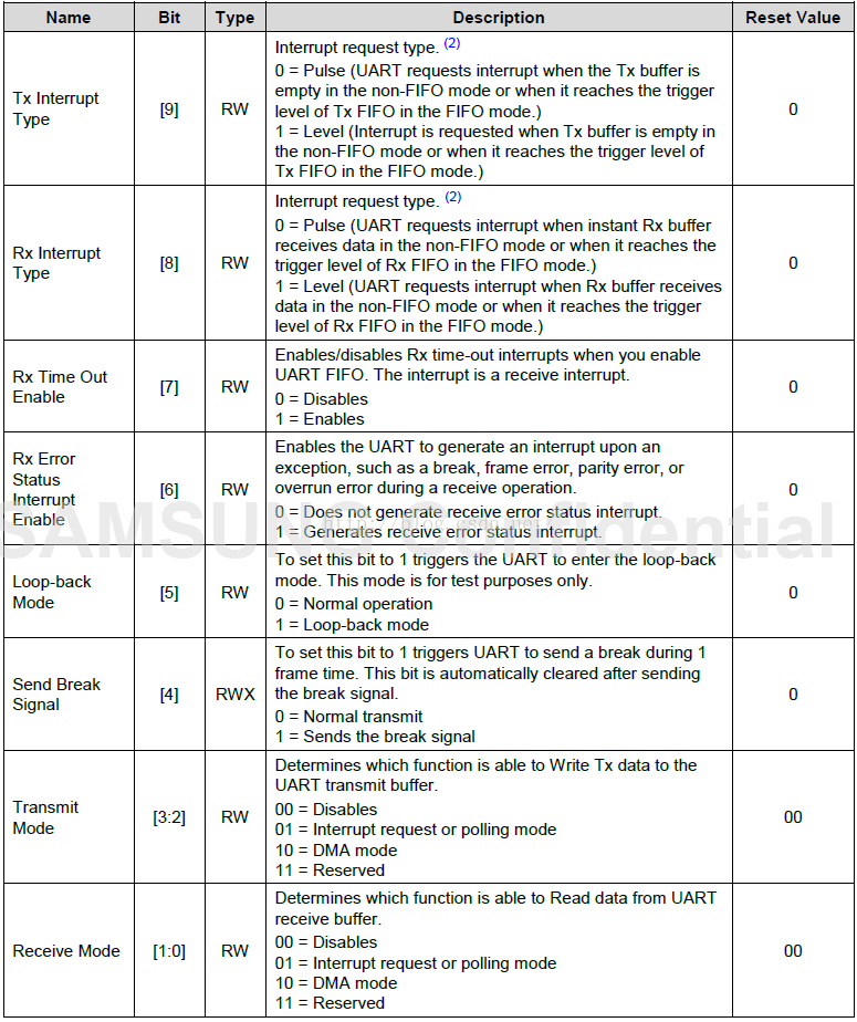

5. 设置UART工作模式:UCONn寄存器(UART CONTROL)

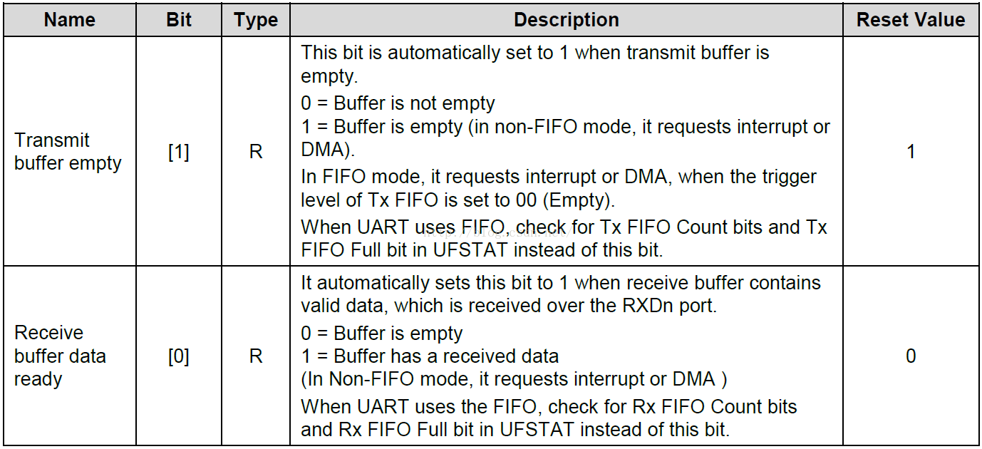

8. UTRSTATn寄存器(UART TX/RX STATUS)
UTRSTAT n寄存器用来表明数据是否已经发送完毕、是否已经接收到数据,格式如下表所示,下面说的“缓冲区”,其实就是下图中的 FIFO ,不使用 FIFO 功能时可以认为其深度为 1。
