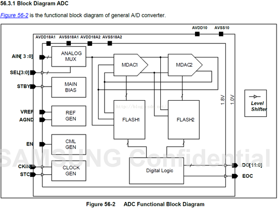

3、模块图
4412A/D转换器的控制器接口框图如下:

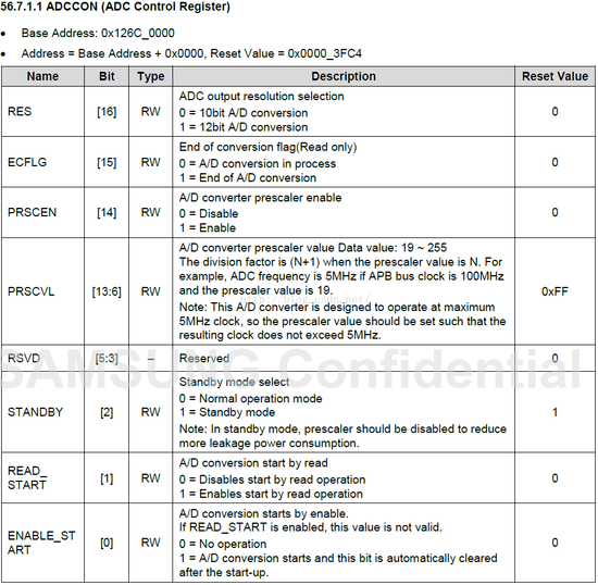

1、A/D控制寄存器ADCCON

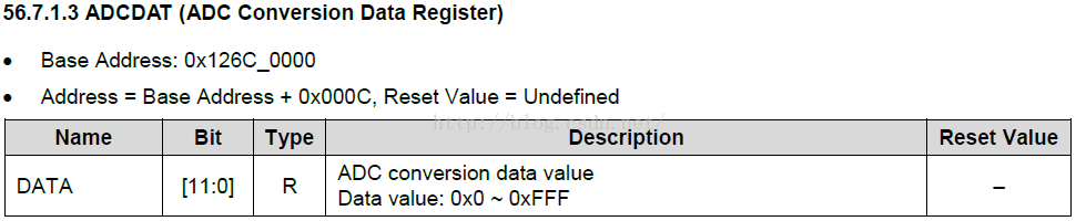

2、A/D转换数据寄存器ADCDAT0
3、A/D转换的转换时间计算
例如: PCLK为100MHz,PRESCALER = 65 ;所有10位转换时间为
100MHz/(99+1) = 1MHz
转化时间为1/(1MHz/5 cycles) = 5us。
完成一次A/D转换需要5个时钟周期。A/D转换器的最大工作时钟为5MHz,所以最大采样率可以达到1Mit/s.

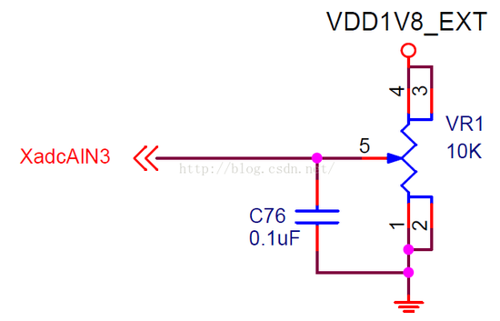

1、电路连接如下:
利用一个电位计输出电压到4412的AIN3管脚。输入的电压范围为0~1.8V。
