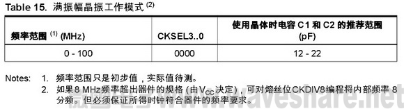

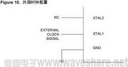

ATmega88可用外部时钟源驱动,如Figure 15所示的进行连接。
此时CKSEL熔丝位必须按照Table15编程。

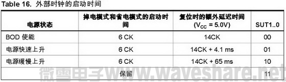

选择了这个振荡源之后,启动时间由熔丝位 SUT确定,如 Table16 所示。
