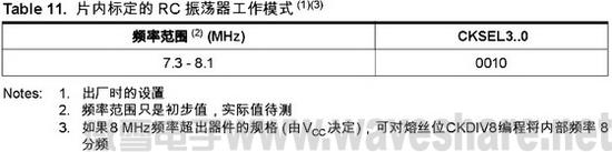

校准的ATmega88片内 RC 振荡器提供了固定的 8.0 MHz 的时钟 这是在 3V、25 C 下的标称数值。 器件出厂时CKDIV8熔丝位已经被编程,请参见 P31”系统时钟预分频器” 。按照Table11 对熔丝位 CKSEL 进行编程即可将其作为系统时钟。
选择这个时钟之后就无需外部器件了。复位时硬件将标定字节加载到 OSCCAL 寄存器,自动完成对 RC 振荡器的标定。在3V、25 C 时,这种标定可以提供标称频率 ± 1%的精度。 通过改变 OSCCAL 寄存器,标定可以使振荡器在 7.3 - 8.1 MHz 的范围内的精度达到 ± 1%。

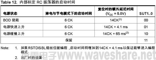

选择了这个振荡器之后,启动时间由熔丝位 SUT确定,如 P28Table12 所示。
