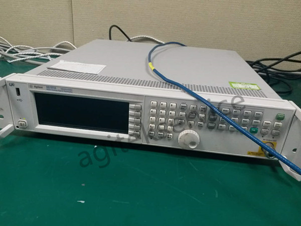

仪器开机后屏幕不亮
三、检测维修详解:
1、第一步,先对仪器进行通电开机操作,验证客户描述故障。仪器开机后出现以下现象:风扇转,灯亮,显示屏不亮。

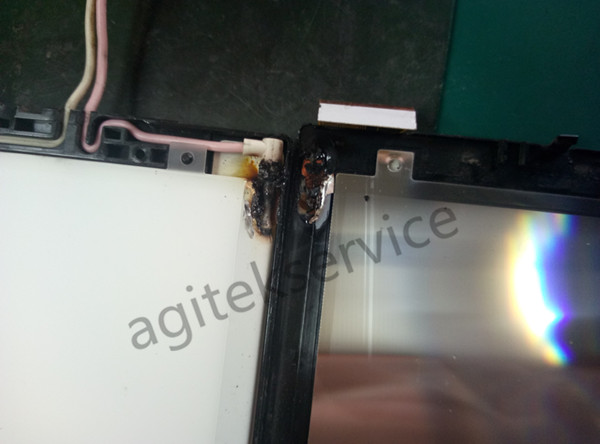

2、第二步,仪器出现以上故障现象初步怀疑显示屏故障;随后拆机检测,发现里面缺螺丝,缺一个盖板,液晶屏坏。
3、第三步,经过检测发现,仪器显示屏损坏,造成不显示;更换显示屏,维修电路,检测仪器。

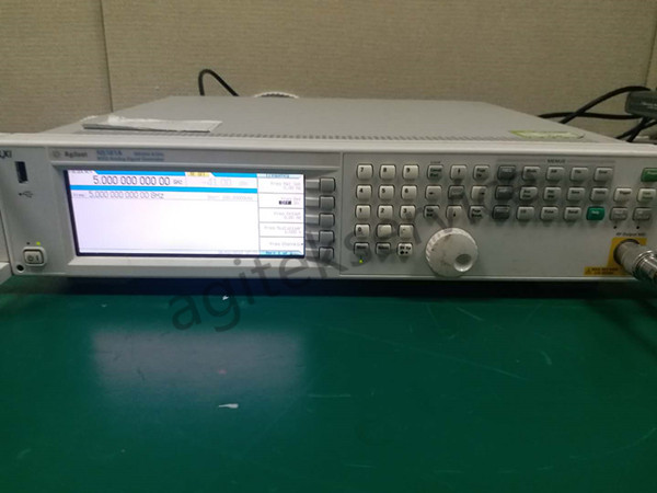

经过以上检测维修过程后仪器恢复正常,再次通电开机后仪器显示正常,可以正常开机。
