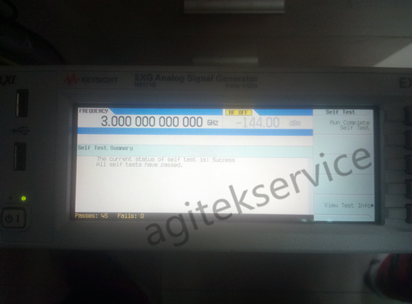

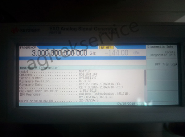

1、首先对仪器通电进行开机自检操作,开机后自检PASS。

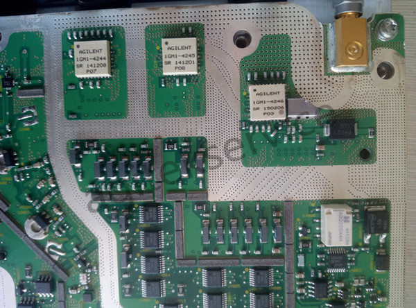

2、对客户描述故障进行验证,进过检测发现仪器存在输出幅度偏低40dBm左右;

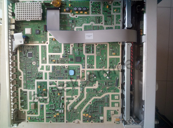

3、出现上述故障初步怀疑衰减器损坏,接下来进行拆机检测,拆机后检测后发现仪器射频大板衰减器损坏严重导致输出异常。
4、更换射频大板损坏衰减器;整机调整检测仪器输出异常故障修复,继续进行开机测试检测是否还存在其他隐藏故障,经检测仪器修复无其他故障存在。
