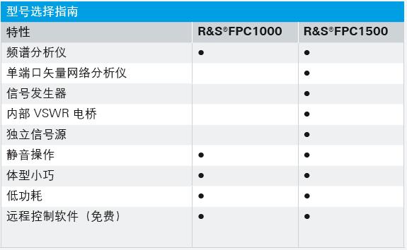

型号选择指南:
FPC1500频谱分析仪的性能特点及应用范围
