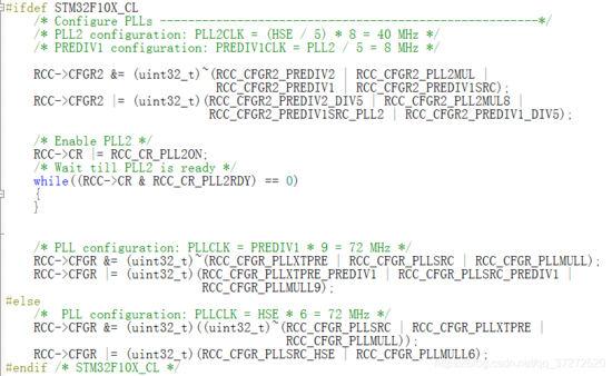

这两天碰到关于CAN总线的问题,当检查配置与CAN分析仪都没问题的时候,陷入了迷茫期,之后在程序中找到对于CAN总线时钟的理解,想到了APB1的时钟可能有问题,对于在这里就对时钟再一次的进行总结。
关于时钟的文件主要有两个:1.system_stm32f10x.c ,2.stm32f10x.h

STM32F103主要就是这两大时钟,高速和低速,很明显我们可以看到CAN1属于APB1的低速时钟,但是是多少呢?我们在每换一个板的时候都应该检查一下。因为我们有一个不确定的外部时钟。
2.接下来就看stm32f10x.h文件的了
关于外部时钟配置的很重要的一个参数是HSE_VALUE了,所以外部时钟晶振我们选用12M的
在这里插入图片描述
接下来我们就可以返回SystemInit()函数看看APB1的配置过程了:
1.找到SetSysClock()函数,跟着进入:SetSysClockTo72()函数。
在这里插入图片描述
之后我们就来到了这里,一个充满期待的地方"#else"之后我们配置的外部晶振是12M要得到72M的PLL所以我们要给的倍频系数是6而之前我给的是9所以当时的时钟是错的,但是程序还是能跑所以在当时没检查出来,所以通过这件事就可以看出,有时候不是问题有多难,而是你的方法有没有效果,解决问题的能力就是这样一步一步的成长起来的。
