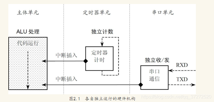

单片机是支持多任务同时并行地运行在一个系统中,在具体介绍之前先看一看单片机的硬件结构
在这里插入图片描述
这个图中我们可以看出,单片机的运行是在ALU的主导下进行的;而定时器指是一个定时装置,它在定时计数期间是无需ALU干预的,完全独立运行;串口的通讯单元对数据的接收与发送也是完全独立完成的,并不需要ALU干预。很显然这三个任务是并行处理,切互不干涉,只有在定时器或串口产生中断时才会到代码中临时运行一段程序,已向单片机的主体运行过程交付一下结果,以便进行汇总处理。

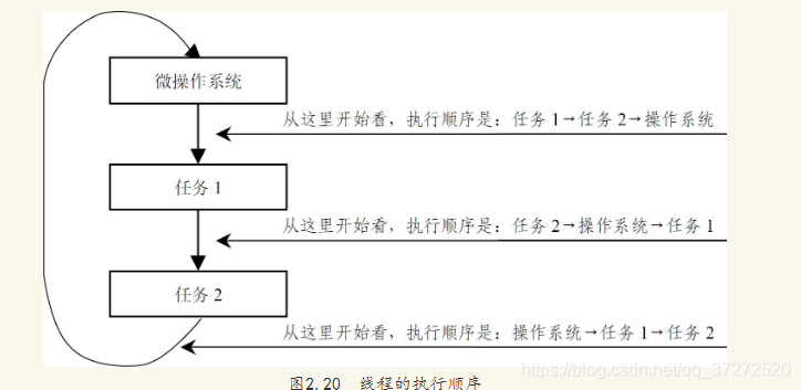

微操作系统
简单一点来说就是一个while(1)但是while中我们采用多任务多线程的方式管理。首先我们要知道任务有生死,生死是一个过程所以具有寿命。

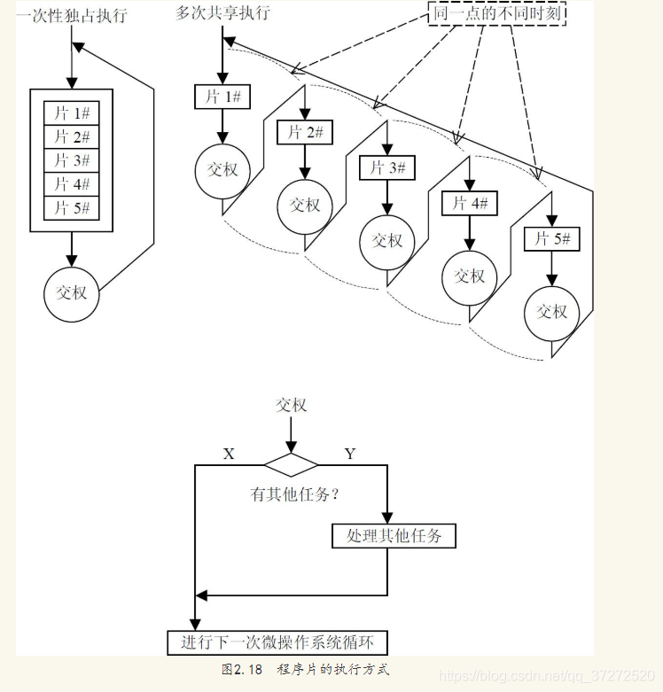

一个任务的线程:假设一个任务的执行代码有50步,通常编程只会一次执行完毕,但是我们现在需要想想,因为我们会嫌这个任务总占用着ALU的时间而影响其他任务的执行效果,所以就可以对任务进行划分,把它分为5份,每份10步,这样我们每次执行其中的一个程序片–每次正在运行的程序片我们称为线程。
在这里插入图片描述
这个图很完美的解释了线程的运行原理。

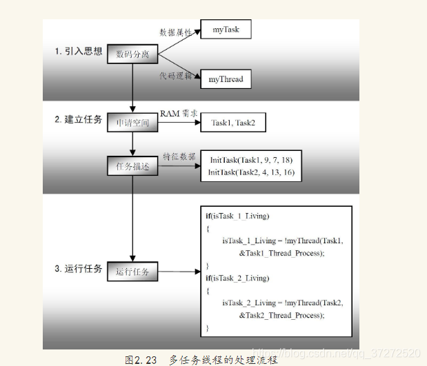

真正多任务处理的过程:
在这里插入图片描述
仔细理解图上的内容对写多任务程序的结构很有好处。
