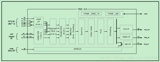

Exynos4412的LCD控制器可以通过编程支持不同LCD屏的要求,例如行和列像素数,数据总线宽度,接口时序和刷新频率等。LCD控制器的主要作用,是将定位在系统存储器中的显示缓冲区中的LCD图像数据传送到外部LCD驱动器,并产生必要的控制信号,例如RGB_VSYNC,RGB_HSYNC, RGB_VCLK等。
图8-1、Exynos4412 LCD控制器框图
如上图8-1所示,在Exynos4412规格书中截图,LCD控制器的构成主要由VSFR,VDMA,VPRCS , VTIME和视频时钟产生器几个模块组成:
(1)、VSFR由121个可编程控制器组,一套gammaLUT寄存器组(包括64个寄存器),一套i80命令寄存器组(包括12个寄存器)和5块256*32调色板存储器组成,主要用于对lcd控制器进行配置。
(2)、VDMA是LCD专用的DMA传输通道,可以自动从系统总线上获取视频数据传送到VPRCS,无需CPU干涉。
(3)、VPRCS收到数据后组成特定的格式(如16bpp或24bpp),然后通过数据接口(RGB_VD, VEN_VD, V656_VD or SYS_VD)传送到外部LCD屏上。
(4)、VTIME模块由可编程逻辑组成,负责不同lcd驱动器的接口时序控制需求。VTIME模块产生 RGB_VSYNC, RGB_HSYNC, RGB_VCLK, RGB_VDEN,VEN_VSYNC等信号。

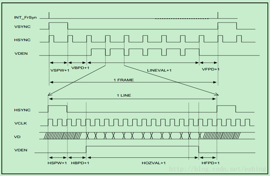

3、RGB信号的时序
如下图8-2是LCD的RGB接口工作时序图,图中各时钟延时参数的含义如下,这些配置可以在所使用的LCD规格书中查取:
(1)、相关参数说明
VBPD(vertical back porch):表示在一帧图像开始时,垂直同步信号以后的无效的行数。
VFBD(vertical front porch):表示在一帧图像结束后,垂直同步信号以前的无效的行数。VSPW(vertical sync pulse width):表示垂直同步脉冲的宽度,用行数计算。
HBPD(horizontal back porch):表示从水平同步信号开始到一行的有效数据开始之间的VCLK的个数。
HFPD(horizontal front porth):表示一行的有效数据结束到下一个水平同步信号开始之间的VCLK的个数。
HSPW(horizontal sync pulse width):表示水平同步信号的宽度,用VCLK计算。
(2)、帧的传输过程
VSYNC信号有效时,表示一帧数据的开始,信号宽度为(VSPW +1)个HSYNC信号周期,即(VSPW +1)个无效行;
VSYNC信号脉冲之后,总共还要经过(VBPD+ 1)个HSYNC信号周期,有效的行数据才出现; 所以,在VSYNC信号有效之后,还要经过(VSPW +1  + VBPD + 1)个无效的行;
随即发出(LINEVAL+ 1)行的有效数据;
最后是(VFPD + 1)个无效的行。
(3)、行中像素数据的传输过程
HSYNC信号有效时,表示一行数据的开始,信号宽度为(HSPW+ 1)个VCLK信号周期,即(HSPW +1)个无效像素;
HSYNC信号脉冲之后,还要经过(HBPD +1)个VCLK信号周期,有效的像素数据才出现;
随后发出(HOZVAL+1)个像素的有效数据;
最后是(HFPD +1)个无效的像素。
(4)、将VSYNC、HSYNC、VCLK等信号的时间参数设置好之后,并将帧内存的地址告诉LCD控制器,它即可自动地发起DMA传输从帧内存中得到图像数据,最终在上述信号的控制下RGB数据出现在数据总线VD[23:0]上。用户只需要把要显示的图像数据写入帧内存中。
其实现实的图像有像素点组成行、行组成场、场组成动画、动画叠加也就是3D的出现,也就是我们所说的“点动成线、线动成面、面动成体”。
图8-2、LCD的RGB工作时序图

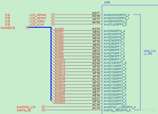

4、LCD的硬件接口
图8-3、LCD的部分硬件电路图

3.2、定义IO引脚功能为RGB接口。
由上图8-3所示,所用的GPIO口分别是GPIO的F口的0/1/2/3四组,查看手册可知要想将其设置为LCD的RGB接口,只需要将其设置为2即可。同时将其IO口设置成为内部上拉,且将其驱动能力设置为最强代码如下:
GPF0CON = 0x22222222;
GPF1CON = 0x22222222;
GPF2CON = 0x22222222;
GPF3CON = 0x00222222;
// Set pull-up,down disable
GPF0PUD = 0x0000FFFF;
GPF1PUD = 0x0000FFFF;
GPF2PUD = 0x0000FFFF;
GPF3PUD = 0x00000FFF;
//MAX drive strength---------//
GPF0DRV = 0x0000FFFF;
GPF1DRV = 0x0000FFFF;
GPF2DRV = 0x0000FFFF;
GPF3DRV = 0x00000FFF;

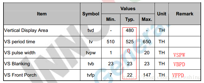

B、VIDCON1主要设置像表时钟信号一直存在,且高电平有效,而IHSYNC=1,极性反转IVSYNC=1,极性反转,这是由于S07的时序图中VSYNC和HSYNC都是低脉冲有效,而Exynos4412芯片手册时序图,如上图8-2所示:VSYNC和HSYNC都是高脉冲有效,所以需要反转。

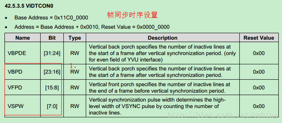

C、VIDTCONx用来设置时序和长宽等参数,这里就主要设置VBPD(vertical back porch)、 VFBD(vertical frontporch)、VSPW(vertical sync pulse width)、HBPD(horizontal backporch)、 HFPD(horizontal sync pulse width)等参数,参数的意义前面已有简要说明,这里简单用图片的方式说明如何取值。
如下图8.4所示是VIDTCON0取值过程,VIDTCON0设置帧同步时序。
图8-4、VIDTCON0寄存器取值参考图
VBPDE与RGB接口无关,不用关心,所以其代码设置如下:
VIDTCON0 = (22 << 16) | (21 << 8) | (0);

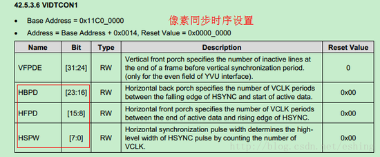

如下图8.5所示是VIDTCON1取值过程,VIDTCON1设置像素同步时序。
图8-5、VIDTCON1寄存器取值参考图
VFPDE与RGB接口无关,不用关心,所以其代码设置如下:
VIDTCON1 = (45 << 16) | (209 << 8) | (0);

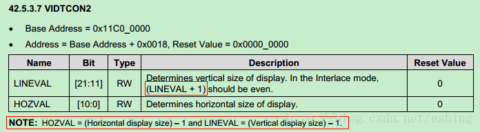

如下图8-6所示,为寄存器VIDTCON2设置取值要点:
图8-6、VIDTCON2寄存器取值参考图
VIDTCON2 = (479 << 11) | 799;
