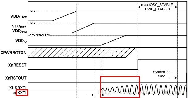

1.0 设置PLL_LOCKTIME
原因:参考  https://bbs.eeworld.com.cn/thread-417491-1-1.html
PLL频率从小变到指定频率需要一段时间(图中标红框的部分虽然不是PLL实际波形但可以参考着理解),当PLL频率在变化的时候,比如由复位后的初始的400MHz升到1000MHz, 这时,首先把CPU的频率锁定,因这此时CPU的频率是变化的,频率变化,CPU的状态就无法确定,所以,此时用 PLL_LOCKTIME 将CPU频率锁定一段时间,直到频率输出稳定为止。芯片手册上显示APLL最大的锁定时间为100us(Table 60 -9),如果外部晶振是24MHz,100us换算成tick就是2400个tick,所以
  APLL_LOCK(Address:0x1004_4000)寄存器该写入0x960
  MPLL_LOCK(Address:0x1004_0008)寄存器该写入0x190
  EPLL_LOCK(Address:0x1003_C010)寄存器该写入0xBB8
  VPLL_LOCK(Address:0x1003_C020)寄存器该写入0x190

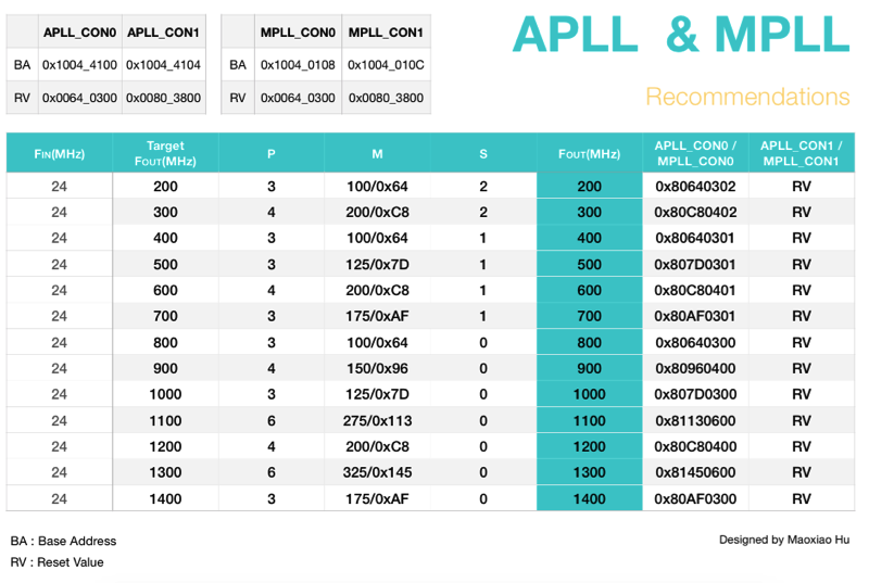

1.1 APLL & MPLL的倍频值:
设定对应寄存器的 P、M、S 三个值,不同的搭配最终频率不同,无须自己计算,系统推荐的搭配如下:

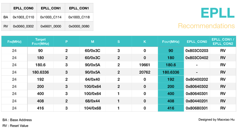

1.2 EPLL的倍频值:
设定对应寄存器的 P、M、S、K 四个值,不同的搭配最终频率不同,无须自己计算,系统推荐的搭配如下:

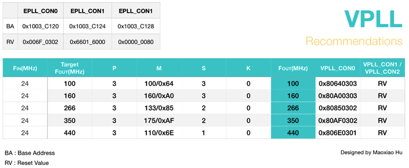

1.3 VPLL的倍频值

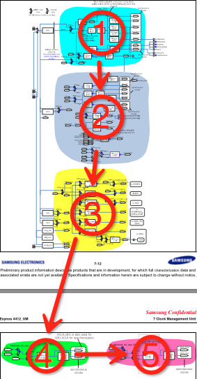

二、主要模块的初始化顺序
虽然官方文档中并没有强制按下面的顺序初始化,但是按照逻辑来讲,是应该使用这个顺序的。
  locktime -> pll -> mux -> div
  cpi -> dmc -> top -> leftbus -> rightbus

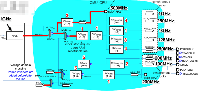

3.1 CMU_CPU MUXs配置
CMU_CPU有4个MUX,配置寄存器CLK_SRC_CPU,基地址0x1004_4200。配置完成后,最靠近PLL的两个MUX均切换时钟源至PLL。

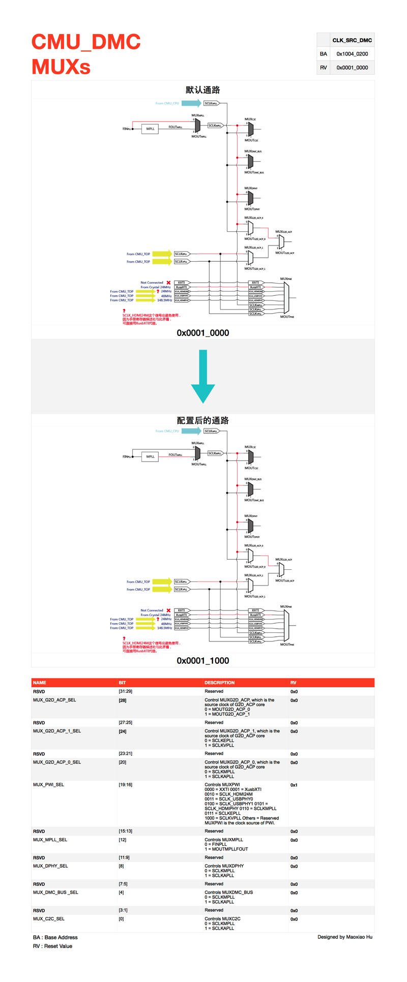

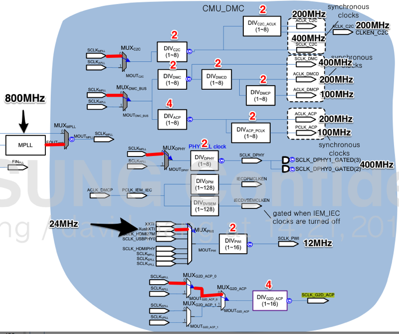

3.2 CMU_DMC MUXs配置
CMU_DMC有8个MUX,配置寄存器CLK_SRC_DMC,基地址0x1004_0200。配置完成后,最靠近PLL的一个MUX切换时钟源至PLL。

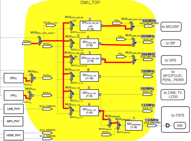

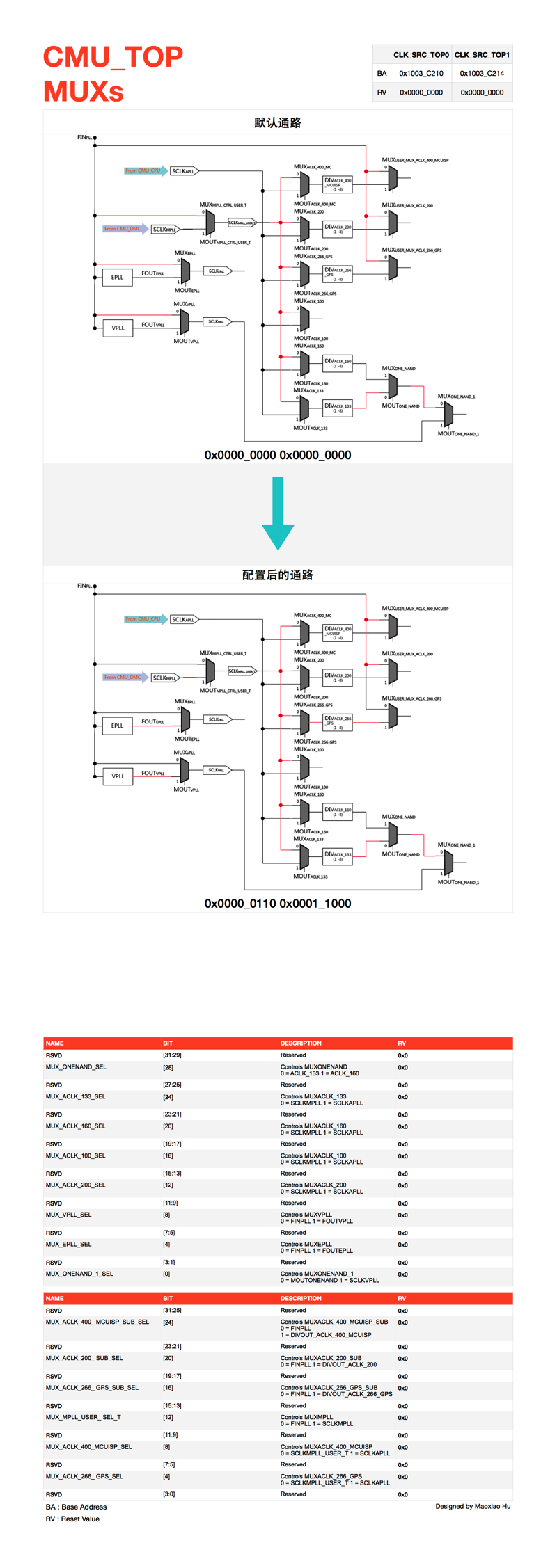

3.3 CMU_TOP MUXs配置
CMU_TOP有13个MUX,配置寄存器CLK_SRC_TOP0 CLK_SRC_TOP1,基地址0x1003_C210 0x1003_C214。

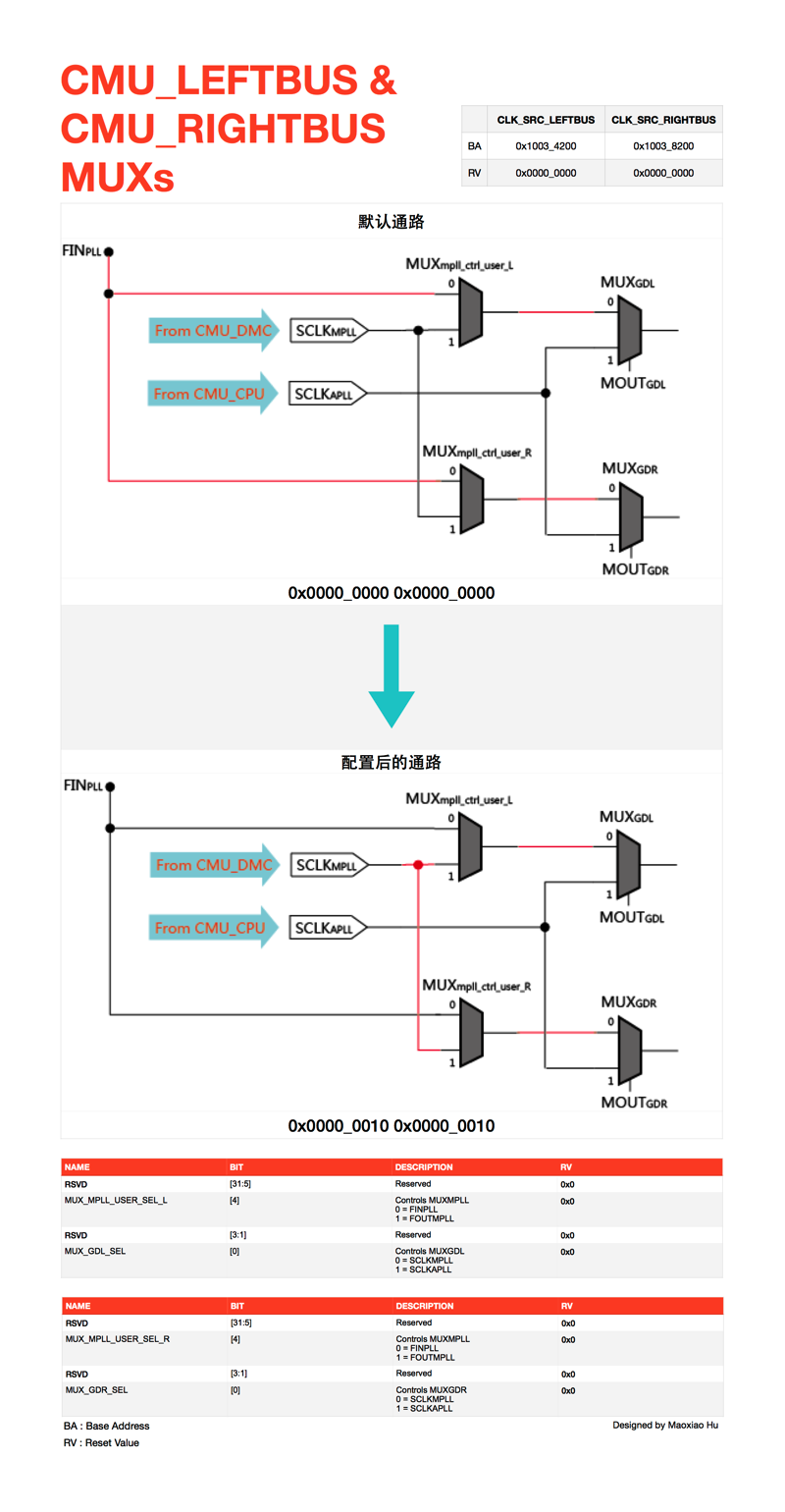

3.4 CMU_LEFTBUS & CMU_RIGHTBUS MUXs配置
CMU_LEFTBUS & CMU_LEFTBUS各有2个MUX,配置寄存器CLK_SRC_LEFTBUS CLK_SRC_RIGHTBUS,基地址0x1003_4200 0x1003_8200。

5.2 PLL
 APLL 1000MHz : APLL_CON0:0x10044100 写入 0x807D0300

  MPLL 800MHz :  MPLL_CON0:0x10040108 写入 0x80640300
            MPLL_CON1:0x1004010C bit[22] 写入 0 ,默认值
  EPLL 400MHz :  EPLL_CON0:0x1003C110 写入 0x80640301
            EPLL_CON1:0x1003C114 写入 0x66010000 ,默认值
             EPLL_CON2: 0x1003C118 写入 0x00000080 ,默认值
  VPLL 100MHz :  VPLL_CON0:0x1003C120 写入 0x80640303
            VPLL_CON1:0x1003C124 写入 0x66016000 ,默认值
            VPLL_CON2:0x1003C128 写入 0x00000080 ,默认值

  CMU_CPU:CLK_SRC_CPU :0x10044200 寄存器写入 0x01000001
  CMU_DMC:CLK_SRC_DMC :0x10040200 寄存器写入 0x00011000
  CMU_TOP:CLK_SRC_TOP0:0x1003C210 寄存器写入 0x00000110
        CLK_SRC_TOP1:0x1003C214 寄存器写入 0x00011000
  CMU_LEFTBUS :CLK_SRC_LEFTBUS :0x10034200 寄存器写入 0x00000010
  CMU_RIGHTBUS:CLK_SRC_RIGHTBUS:0x10038200 寄存器写入 0x00000010

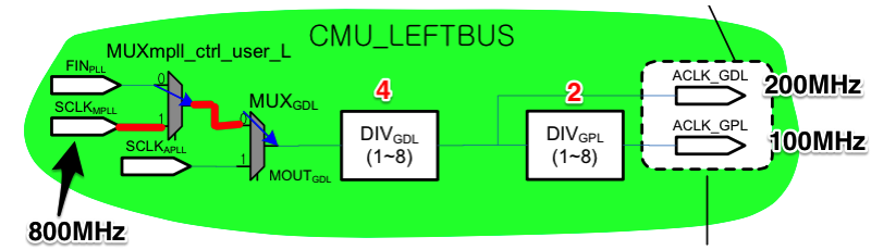

5.4.1 LEFTBUS

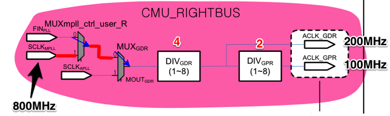

    CLK_DIV_LEFTBUS:0x10034500 寄存器写入 0x00000013 ,这样ACLK_GDL = 200MHz ACLK_GPL = 100MHz。
5.4.2 RIGHTBUS
CLK_DIV_RIGHTBUS:0x10038500 寄存器写入 0x00000013,这样ACLK_GDR = 200MHz ACLK_GPR = 100MHz。
5.4.3 DMC
  CLK_DIV_DMC0:0x10040500 寄存器写入 0x00111113
  CLK_DIV_DMC1:0x10040504 寄存器写入 0x01011113
这样,
  ACLK_ACP = 200MHz
  PCLK_ACP = 100MHz
  SCLK_DPHY = 400MHz
  SCLK_DMC (DDR时钟) = 400MHz
  ACLK_DMCD = 200MHz
  ACLK_DMCP = 100MHz
  SCLK_G2D_ACP = 200MHz
  SCLK_C2C = 400MHz
  ACLK_C2C = 200MHz
  SCLK_PWI = 12MHz
5.4.4 CPU
  CLK_DIV_CPU0:0x10044500寄存器写入 0x01143730
  CLK_DIV_CPU1:0x10044504寄存器写入 0x00000004
5.4.5 TOP
  CLK_DIV_TOP:0x1003C510 寄存器写入 0x01205473
