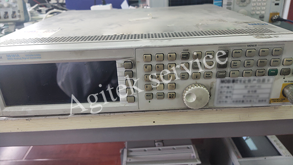

故障现象
仪器打开不开机
检测过程

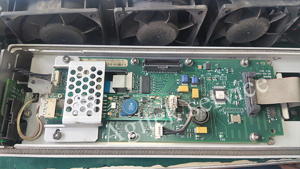

经检测,仪器上电指示灯亮,开机风扇转,屏不亮不显示,检测出仪器显示控制板损坏,造成开机异常。
维修过程
更换显示控制板单元组件,信号正常,自检ok,调整检测仪器。
维修结果
仪器测试正常,出库检测指标合格,修复完成。
