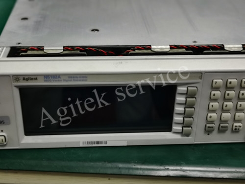

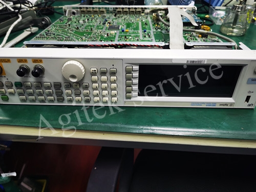

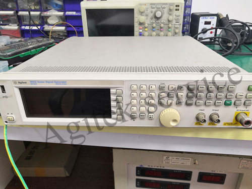

故障一:无法正常开机

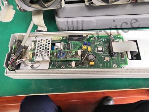

仪器出现不开机现象,首先要考虑是电源部分故障还是主板部分故障。收到仪器后进行通电测试,仪器无法正常开机但是按键板有灯亮,风扇转,证明电源部分没有问题。那么就要怀疑是不是主板部分有问题了,继续拆机检测。经过排查发现仪器显示控制板损坏,造成开机异常。
更换仪器显示控制板损坏组件,检测仪器开机正常。为避免故障会反复,将仪器测试三天后未发现有反复或其他异常,维修工作完成。

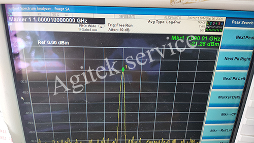

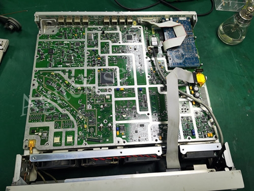

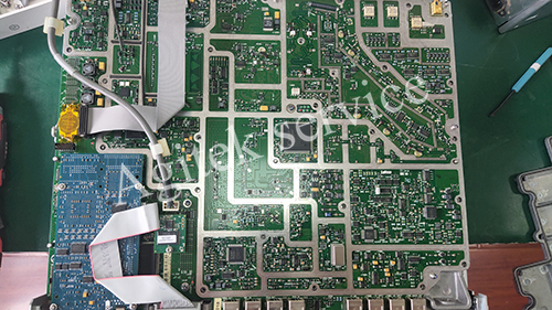

故障二:无信号输出
首先进行开机测试,发现无法正常开机,接下来处理开机问题,经检测由于电源控制板组件损坏导致开机异常,修复后可以正常开机。继续测试发现仪器无信号输出,经检测发现仪器射频板组件损坏,造成信号无输出。
更换射频板损坏组件,整机调整检测仪器。
仪器出库测试,修复结束后质检部进行整机测试,仪器各项指标正常。

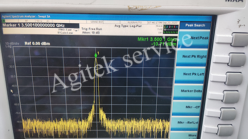

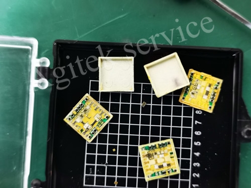

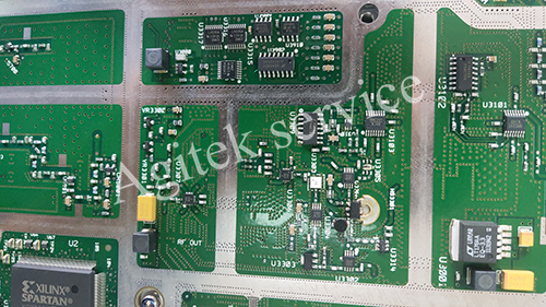

故障三:仪器所有频段输出电平低20-23dBm
经检测,仪器射频大板组件损坏。
更换控制板损坏组件,工程师整机调整检测仪器。
仪器正常开机,完成修复。
