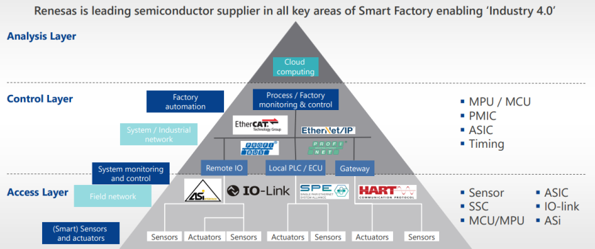

Chittipeddi将工业自动化比喻成了三层金字塔,包括分析层、控制层以及访问层。传统上,各层之间都是分别进行处理,半导体公司只提供访问层的芯片,各种总线及协议的处理留给工业客户去开发。然而随着控制层的标准越来越丰富,要求正在下移,半导体公司也需要提供更多的集成化工作,以简化客户的开发流程。与此同时,包括Wi-Fi 6、5G、蓝牙等无线标准引入工业之后,也需要访问层提供底层支持。
Chittipeddi还强调了对于Dialog的收购,尽管Dialog被认为是一家电源和连接芯片供应商,但是其还有很多关键IP可用在工业中,比如可配置混合信号GreenPAK CMIC以及近期发布的ForgeFPGA等。
除了更多的连接及协议之外,针对协议或执行器而言,相应的算力要求也在进一步提高。而传感器、模拟信号链和电源也是这一市场中的重要组成。

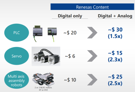

如图所示,通过增加模拟内容,无论是何种工业类应用,瑞萨的销售机会都将是原来的1.5倍至2.5倍。
Chittipeddi表示,目前IIoT的主要收入是以数字芯片为重点,而未来瑞萨将结合模拟、电源以及其他ASSP,以及无线互联在内的所有成功产品组合,从而推动市场的进一步增长。

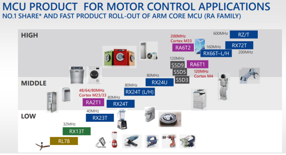

image.png?imageView2/2/w/550
马达伺服市场的分类及对应的产品

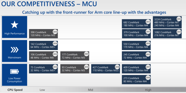

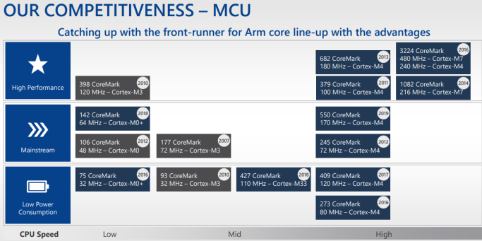

业界的Arm MCU发展时间表以及瑞萨采用Arm Cortex-M 内核的 RA 系列 32 位 MCU发展对比图。
从图中可以看出,瑞萨显然落后于业界引入Arm MCU,但Chittipeddi表示,此前瑞萨显著落后于竞争对手,但通过近两年的努力,公司正在积极弥补这些差距,无论是硬件、软件驱动还是开发环境。
也正是积极拓展Arm产品家族,并且结合此前瑞萨在马达控制市场的积累,根据Fuji Keizai 2019年报告显示,如今瑞萨在马达控制市场已经占据了市场第一,其中工业自动化占比24%,家电空调等占比29%。
Chittipeddi说道,马达驱动的差异化主要来源于MCU。瑞萨的高集成度、可扩展性、低功耗以及功能安全等优势,是其深耕积累多年的基础。比如此前瑞萨有硬盘驱动器的开发团队,而随着硬盘市场的下滑,这些开发人员转向了BLDC开发,使瑞萨快速切入全新市场。
