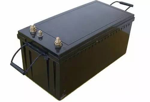

铅酸电池
铅酸电池(VRLA),是一种电极主要由铅及其氧化物制成,电解液是硫酸溶液的蓄电池。铅酸电池荷电状态下,正极主要成分为二氧化铅,负极主要成分为铅;放电状态下,正负极的主要成分均为硫酸铅。一个单格铅酸电池的标称电压是2.0V,能放电到1.5V,能充电到2.4V;在应用中,经常用6个单格铅酸电池串联起来组成标称是12V的铅酸电池,还有24V、36V、48V等。
铅酸电池作为比较成熟的技术,因其成本较低,而且能够高倍率放电,依然是唯一可供大批量生产的电动车用电池。但是铅酸电池的比能量、比功率和能量密度都很低,以此为动力源的电动车不可能拥有良好的车速及续航里程。

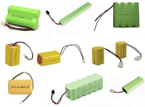

镍镉电池和镍氢电池
镍镉电池(Nickel-cadmium battery,通常简称NiCd,读作"nye-cad")是一种流行的蓄电池。这种电池以氢氧化镍(NiOH)及金属镉(Cd)作为产生电能的化学品。虽然性能好于铅酸电池,但含有重金属,使用遗弃后对环境会造成污染。
镍镉电池可重复500次以上的充放电,经济耐用。其内部抵制力小,既内阻很小,可快速充电,又可为负载提供大电流,而且放电时电压变化很小,是一种非常理想的直流供电电池。与其它类型的电池比较,镍镉电池可耐过充电或过放电。镍镉电池的放电电压根据其放电装置有所差异,每个单元电池(Cell)大约是1.2V,电池容量单位为Ah(安时)、mAh(毫安时),放电终止电压的极限值称为“放电终止电压”,镍镉电池的放电终止电压为1.0/cell(cell为每一单元电池)。自放电率低,镍镉电池在长时间放置的情况下,特性也不会劣化,充分充电后可完全恢复原来的特性,它可在-20℃+60℃的温度范围内使用。由于单元电池采用金属容器,坚固耐用;采用完全密封的方式,不会出现电解液泄漏现象,故无须补充电解液。
镍氢电池是由氢离子和金属镍合成,电量储备比镍镉电池多30%,比镍镉电池更轻,使用寿命也更长,并且对环境无污染,但价格比镍镉电池要贵好多。
镍氢动力电池刚刚进入成熟期,是目前混合动力汽车所用电池体系中唯一被实际验证并被商业化、规模化的电池体系,现有混合动力电池99%的市场份额为镍氢动力电池,商业化的代表是丰田的普锐斯。目前全球主要的汽车动力电池厂商主要有日本的PEVE和 Sanyo,PEVE占据全球Hybrid动力车用镍氢电池85%的市场份额,目前主要的商业化的混合动力汽车如丰田的Prius、Alphard和 Estima,以及本田的Civic,Insight等均采用PEVE的镍氢动力电池组。在我国,长安杰勋、奇瑞A5、一汽奔腾、通用君悦等品牌轿车已经在示范运行,他们采用的也都是镍氢电池,不过电池主要向国外采购,国内镍氢电池在汽车上的运用仍处于研发匹配阶段。

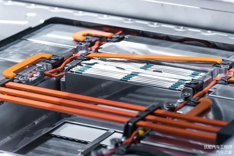

锂电池
“锂电池”,是一类由锂金属或锂合金为负极材料、使用非水电解质溶液的电池。锂电池大致可分为两类:锂金属电池和锂离子电池。锂离子电池不含有金属态的锂,并且是可以充电的。
锂金属电池一般是使用二氧化锰为正极材料、金属锂或其合金金属为负极材料、使用非水电解质溶液的电池。
锂电池材料构成主要有:正极材料、负极材料、隔膜、电解液。
在正极材料当中,最常用的材料有钴酸锂,锰酸锂,磷酸铁锂和三元材料(镍钴锰的聚合物)。正极材料占有较大比例(正负极材料的质量比为3: 1~4:1),因为正极材料的性能直接影响着锂离子电池的性能,其成本也直接决定电池成本高低。
在负极材料当中,目前负极材料主要以天然石墨和人造石墨为主。正在探索的负极材料有氮化物、PAS、锡基氧化物、锡合金、纳米负极材料,以及其他的一些金属间化合物等。负极材料作为锂电池四大组成材料之一,在提高电池的容量以及循环性能方面起到了重要作用,处于锂电池产业中游的核心环节。
市场化的隔膜材料主要是以聚乙烯(polyethylene,PE)、聚丙烯(polypropylene,PP)为主的聚烯烃(Polyolefin)类隔膜。锂电池的结构中,隔膜是关键的内层组件之一。隔膜的性能决定了电池的界面结构、内阻等,直接影响电池的容量、循环以及安全性能等特性,性能优异的隔膜对提高电池的综合性能具有重要的作用。

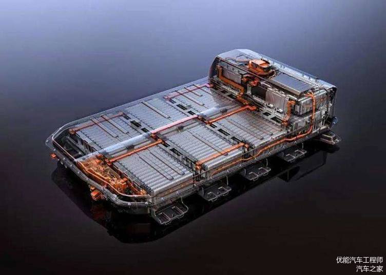

磷酸铁锂电池
磷酸铁锂电池,是指用磷酸铁锂作为正极材料的锂离子电池。锂离子电池的正极材料主要有钴酸锂、锰酸锂、镍酸锂、三元材料、磷酸铁锂等。其中钴酸锂是目前绝大多数锂离子电池使用的正极材料。
作为充电电池,磷酸铁锂电池的容量高、输出电压高、良好的充放电循环性能、输出电压稳定、能大电流充放电、电化学稳定性能、使用中安全(不会因过充电、过放电及短路等操作不当而引起燃烧或爆炸)、工作温度范围宽、无毒或少毒、对环境无污染。采用LiFePO4作正极的磷酸铁锂电池在这些性能要求上都不错,特别在大放电率放电(5~10C放电)、放电电压平稳上、安全上(不燃烧、不爆炸)、寿命上(循环次数)、对环境无污染上,它是最好的,是目前最好的大电流输出动力电池。

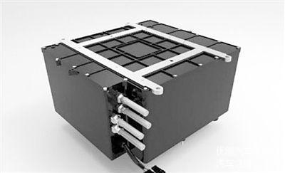

燃料电池
燃料电池(Fuel Cell)是一种非燃烧过程的电化学能转换装置。将氢气(等燃料)和氧气的化学能连续不断地转换为电能。其工作原理是 H2 在阳极催化剂作用下被氧化成 H+和 e-,H+通过质子交换膜达到正极,与 O2 在阴极反应生成水,e-通过外电路达到阴极,连续不断的反应就产生了电流。燃料电池虽然带有“电池”二字,却不是传统意义上的储能设备,而是一种发电设备,这是燃料电池与传统电池最大的区别。
燃料电池是理想的“内燃机替代者”。氢气是燃料电池主要燃料,从燃料安全性上看,氢气无毒无害,反应物为水,无毒无害,绿色清洁。氢气密度小,高压氢气泄漏燃烧时形成向上火炬,不向周围扩散。因此氢气安全性是高于天然气和石油等化石燃料。从性能上看,燃料电池能量转化效率为 50-70%,功率密度约 3 kW/L,柴油机功率密度约 1.3 kW/L,是理想的“内燃机替代者”。燃料电池的能量密度可达 500 Wh/kg,循环寿命 4000 次以上,性能优于锂电池。
