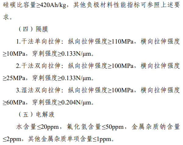

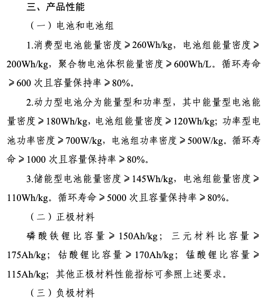

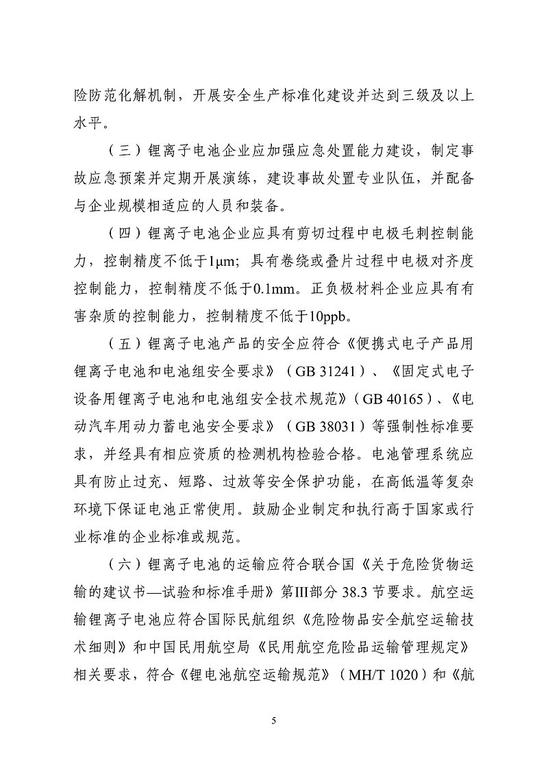

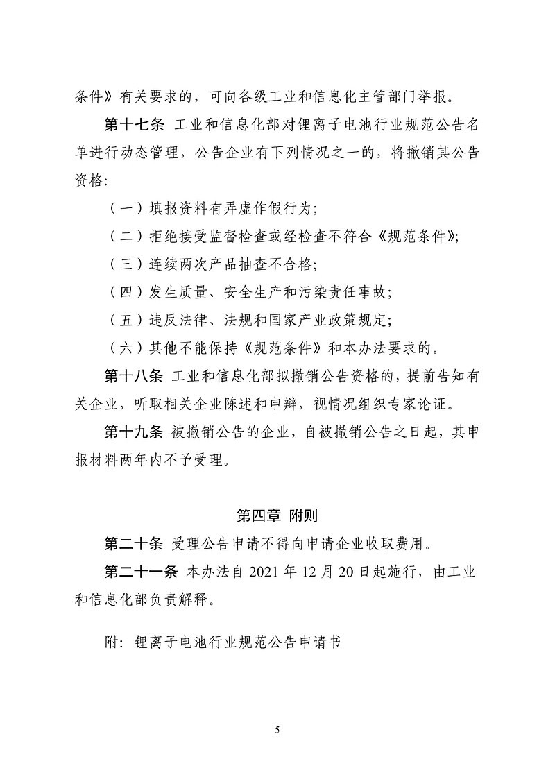

征求意见稿

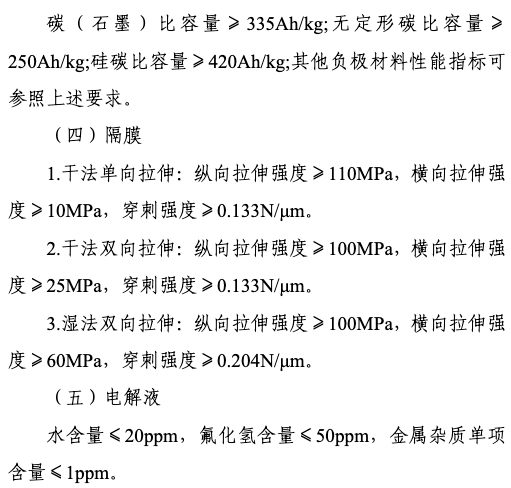

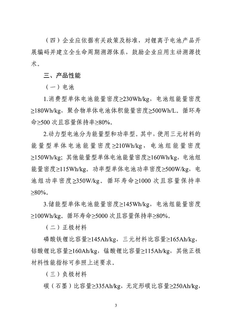

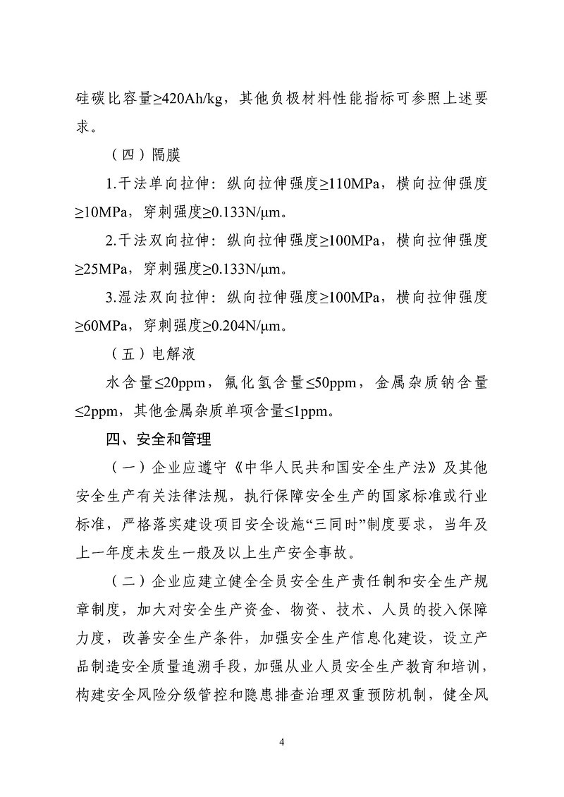

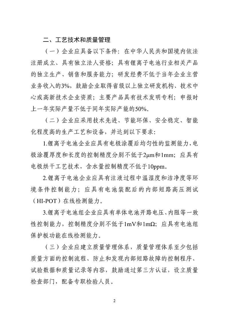

正式发布后的行业规范
值得注意的是,与征求意见稿相比,新规范的相关要求降低了。
如:动力型电池方面,取消“能量型电池能量密度≥180Wh/kg,电池组能量密度≥120Wh/kg”,新增了对三元材料的单独指标要求(单体电池能量密度≥210Wh/kg,电池组能量密度≥150Wh/kg)。其他能量型单体电池能量密度≥160Wh/kg,电池组能量密度≥115Wh/kg。
功率型单体电池功率密度由700W/kg降低为500W/kg,电池组功率密度由500W/kg降低至350W/kg。循环寿命≥1000次且容量保持率≥80%。
储能型单体电池能量密度≥145Wh/kg,电池组能量密度由110Wh/kg降低至100Wh/kg。循环寿命≥5000 次且容量保持率≥80%。
正极材料方面的相关要求也有所下降。如磷酸铁锂比容量由150Ah/kg降低至145Ah/kg,三元材料比容量由175Ah/kg降低至165Ah/kg,钴酸锂比容量由170Ah/kg降低至160Ah/kg,锰酸锂比容量≥115Ah/kg。
