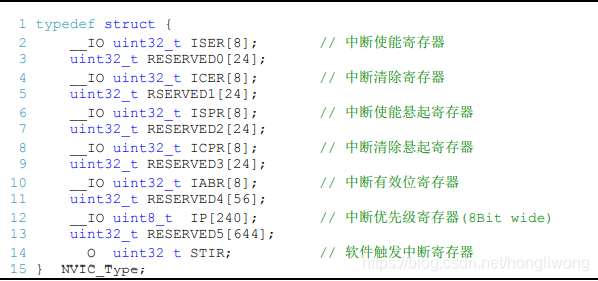

NVIC 是嵌套向量中断控制器,控制着整个芯片中断相关的功能,它跟内核紧密耦合,是内核里面的一个外设。
1.NVIC 寄存器简介
NVIC 结构体定义,来自固件库头文件:core_cm3.h
在配置中断的时候我们一般只用 ISER、ICER 和 IP 这三个寄存器,ISER 用来使能中断,ICER 用来失能中断,IP 用来设置中断优先级。
在这里插入图片描述

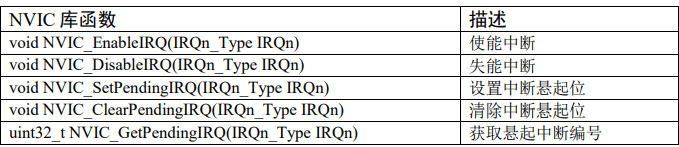

2.NVIC 中断配置固件库
固件库文件 core_cm3.h 的最后,还提供了 NVIC 的一些函数,这些函数遵循 CMSIS 规则
在这里插入图片描述

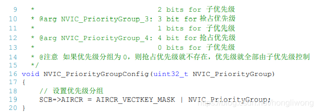

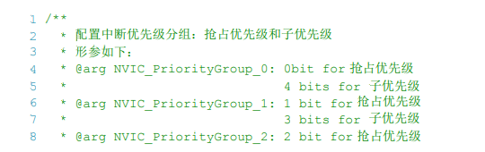

2. 优先级分组
优先级的分组由内核外设 SCB 的应用程序中断及复位控制寄存器 AIRCR 的PRIGROUP[10:8]位决定,F103 分为了 5 组,具体如下:主优先级=抢占优先级
在这里插入图片描述
在这里插入图片描述
