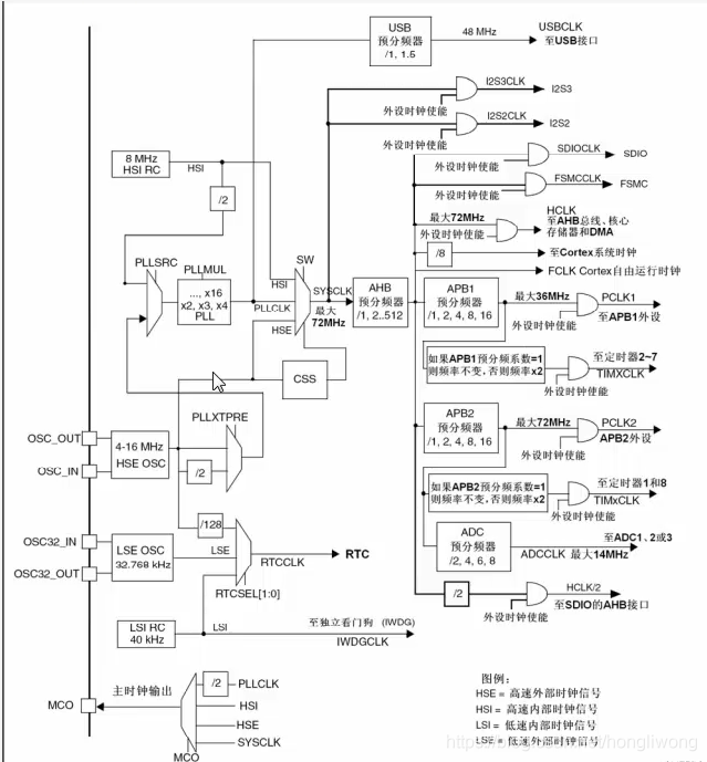

一、时钟树
在这里插入图片描述

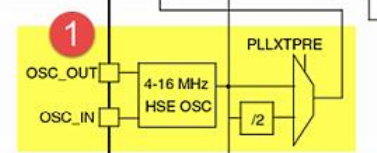

1.配置外部高速时钟HSE
在这里插入图片描述
HSE 是高速的外部时钟信号,可以由有源晶振或者无源晶振提供,频率从 4-16MHZ 不等。
HSE 最常使用的就是 8M 的无源晶振。当确定 PLL 时钟来源的时候,HSE 可以不分频或者 2 分频,这个由时钟配置寄存器 CFGR 的 位 17:PLLXTPRE 设置。
配置:设置为 HSE 不分频。

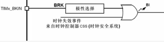

2. CSS时钟安全系统的作用
当外部HSE时钟发生故障,HSE振荡器被自动关闭,时钟失效事件将被送到高级定时器(TIM1和TiM8)的刹车输入端,并产生时钟安全中断CSSI,允许软件完成营救操作。此CSSI中断连接到NMI中断(不可屏蔽中断)。
在这里插入图片描述
如果HSE时钟发生故障,可以选择HSI时钟,配置8M经过二分频变为4M。时钟安全系统最重要的作用是提醒用户时钟故障,因尽快保存数据。
