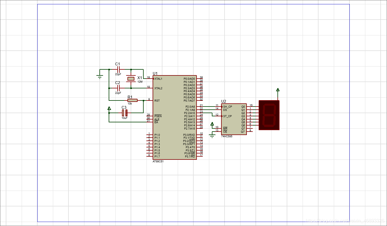

2021年12月14日 | 74HC595串入并出芯片应用
2021-12-14 来源:eefocus
硬件连接:
代码:
#include
#include
#define uint unsigned int
#define uchar unsigned char
sbit SH_CP = P2^0;
sbit DS    = P2^1;
sbit ST_CP = P2^2;
uchar temp;
uchar code DSY_CODE[]=
  0xc0,0xf9,0xa4,0xb0,0x99,0x92,0x82,0xf8,0x80,0x90
void Delay(uint x)
  uchar i;
while(x--)
for(i=0;i<120;i++);
void In_595()
  uchar i;
for(i=0;i<8;i++)
temp <<= 1;
DS   = CY;
SH_CP = 1;
_nop_();
_nop_();
SH_CP = 0;
void Out_595()
  ST_CP = 0;
_nop_();
ST_CP = 1;
_nop_();
ST_CP = 0;
void main()
  uchar i;
while(1)
for(i=0;i<10;i++)
temp = DSY_CODE[i];
In_595();
Out_595();
Delay(200);
