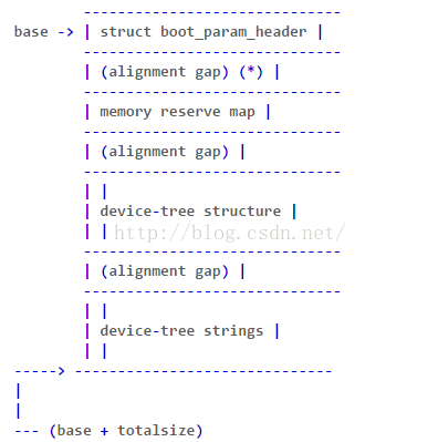

1、U-Boot需要将设备树在内存中的存储地址传给内核。该树主要由三大部分组成:头(Header)、结构块(Structure block)、字符串块(Strings block)。
设备树在内存中的存储布局图:
1.1 头(header)
      头主要描述设备树的一些基本信息,例如设备树大小,结构块偏移地址,字符串块偏移地址等。偏移地址是相对于设备树头的起始地址计算的。
struct boot_param_header {

1.2 结构块(struct block)
       设备树结构块是一个线性化的结构体,是设备树的主体,以节点node的形式保存了目标单板上的设备信息。
       在结构块中以宏OF_DT_BEGIN_NODE标志一个节点的开始,以宏OF_DT_END_NODE标识一个节点的结束,整个结构块以宏OF_DT_END结束。一个节点主要由以下几部分组成。
(1)节点开始标志:一般为OF_DT_BEGIN_NODE。
(2)节点路径或者节点的单元名(ersion<3以节点路径表示,version>=0x10以节点单元名表示)
(3)填充字段(对齐到四字节)
(4)节点属性。每个属性以宏OF_DT_PROP开始,后面依次为属性值的字节长度(4字节)、属性名称在字符串块中的偏移量(4字节)、属性值和填充(对齐到四字节)。
(5)如果存在子节点,则定义子节点。
(6)节点结束标志OF_DT_END_NODE。
1.3 字符串块
       通过节点的定义知道节点都有若干属性,而不同的节点的属性又有大量相同的属性名称,因此将这些属性名称提取出一张表,当节点需要应用某个属性名称时直接在属性名字段保存该属性名称在字符串块中的偏移量。
