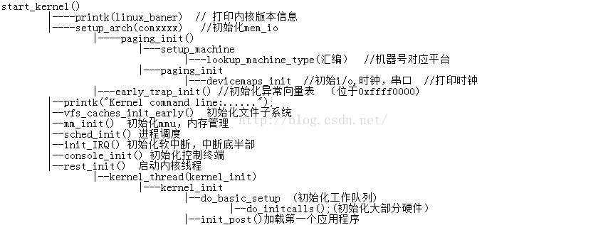

内核启动所用函数如下:
与移植U-Boot 的过程相似,在移植Linux 之前,先了解它的启动过程。Linux 的过程可以分为两部分:架构/开发板相关的引导过程、后续的通用启动过程。对于uImage、zImage ,它们首先进行自解压得到vmlinux ,然后执行 vmlinux 开始“正常的”启动流程。
引导阶段通常使用汇编语言编写,它首先检查内核是否支持当前架构的处理器,然后检查是否支持当前开发板。通过检查后,就为调用下一阶段的start_kernel函数作准备了。这主要分如下两个步骤:
1)-- 连接内核时使用的虚拟地址,所以要设置页表、使能MMU;
2)调用C 函数 start_kernel 之前的常规工作,包括复制数据段、清除BSS段、调用start_kernel 函数。
第二阶段的关键代码主要使用C语言编写。它进行内核初始化的全部工作,最后调用 rest_init 函数启动init 过程,创建系统第一个进程:init 进程。在第二阶段,仍有部分架构/开发板相关的代码,比如重新设置页表、设置系统时钟、初始化串口等。

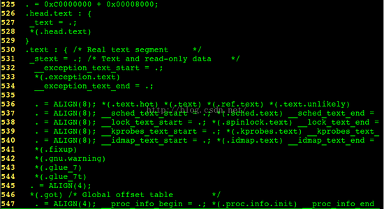

与Uboot 一样,我们在连接文件中查看函数入口点,内核编译完成后会在arch/arm/kernel/下生成 vmlinux.lds 文件,打开:
stext 在 linux/arch/arm/kernel/head.S 中被定义,做为函数入口点,linux/arch/arm/kernel/head.S是linux内核映像解压后执行的第一个文件。

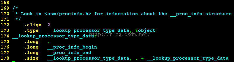

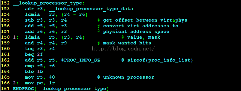

下面看_lookup_processor_type 函数,在arch/arm/kernel/head-common.S 中定义:
上面的代码其实就是一个地址转换过程,因为在判定CPU架构时未开启系统的MMU功能,所以均使用物理地址,而内核代码在连接时是以虚拟地址来实现的,因此要想用proc_info_list 结构体,就要先找到proc_info_list 结构的物理地址,这样必须使用上面的转换代码。
proc_info_list 结构体很重要。在Linux 内核映像中定义了很多个proc_info_list 结构,该结构表示的是内核所支持的CPU架构,这部分下面会讲到,先分析上面的代码:
153 行:r3 存储的是_lookup_processor_type_data 的物理地址 ;
155 行:得到虚拟地址和物理地址之间的offset;
156 - 157 行:利用offset,将 r5 和 r6 中保存的虚拟地址转变为物理地址,主要是获得_proc_info_begin 及_proc_info_end 的物理地址,分别放到r5 和 r6 中;
159 行:r9 中存放的是先前读出的 processor ID,此处屏蔽不需要的位;
160 行:查看代码和CPU硬件是否匹配,如果匹配就返回,此时 r5 存放的是该CPU类型对应的结构体_proc_info_list 的基地址 ;不成功,则查看下一个 proc_info_list 结构体;
163行:如果直到 _proc_info_end ,都没有匹配,则定为未知CPU,向 r5 赋 0,然后返回 ;

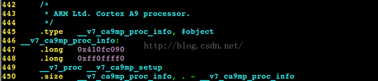

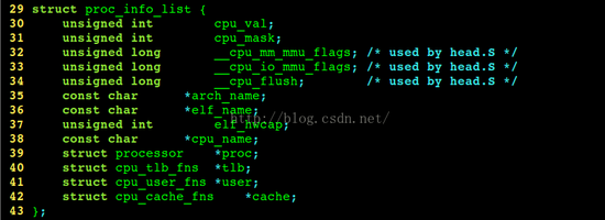

下面来看看 proc_info_list 结构体 ,这个结构体在 arch/arm/include/asm/procinfo.h 中定义:
对于 Cortex-A9 来说,其结构体在文件 arch/arm/mm/proc-v7.S 中初始化:
.section ".proc.info.init"表明了该结构在编译后存放的位置。在链接文件arch/arm/kernel/vmlinux.lds中:
__proc_info_begin = .;
*(.proc.info.init)
__proc_info_end = .;
      上面两个变量 _proc_info_begin  与 _proc_info_end 用于计算 proc_info_list 结构的物理地址。
      如果CPU ID匹配,在编译内核文件时,会编译 proc-v7.S 这个文件,可以在arch/arm/mm/Makefile 中看到这个文件

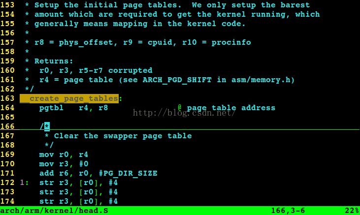

e -- 创建初始页表
其在下面被执行:
下面是详细分析:
 * Setup the initial page tables.  We only setup the barest
 * amount which are required to get the kernel running, which
 * generally means mapping in the kernel code.
 * r8 = phys_offset, r9 = cpuid, r10 = procinfo
 * Returns:
 *  r0, r3, r5-r7 corrupted
 *  r4 = page table (see ARCH_PGD_SHIFT in asm/memory.h)
__create_page_tables:
pgtbl r4, r8 @ page table address
* Clear the swapper page table
mov r0, r4
mov r3, #0
add r6, r0, #PG_DIR_SIZE
1: str r3, [r0], #4
str r3, [r0], #4
str r3, [r0], #4
str r3, [r0], #4
teq r0, r6
bne 1b

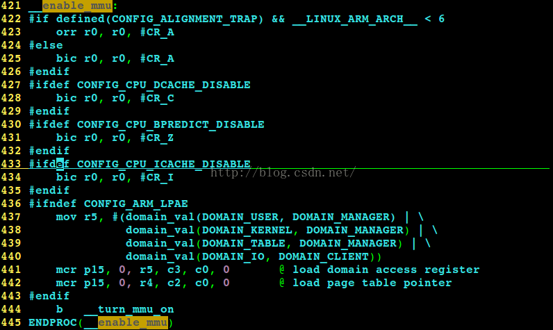

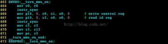

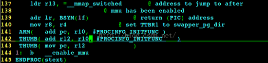

f -- 使能MMU,跳转到start_kernel
文件linux/arch/arm/kernel/head.S中
在前面有过这样的指令操作ldr r13, __switch_data ,
mov pc, r13 就是将跳转到__switch_data处。
