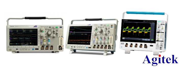

相信了解泰克示波器的工程师都知道,示波器从类型上分可以分为三大类:数字示波器、混合信号示波器、混合域示波器。他们根据自己的功能特性,有自己擅长的地方,用户可以根据自己的使用需求选择适合自己的示波器类型。如果是老司机的话就会根据自己的项目开发需求来选择自己需要的示波器,但是很多的新手设计工程师却并不知道怎么选,因此,前段时间有人问安泰测试,说混合域示波器与其他的数字示波器和混合信号示波器相比有什么区别?今天,安泰测试就跟大家详细介绍一下混合域示波器的主要功能和特点,大家就明白区别在哪了。
首先,混合域示波器它一般就是我们通常所说的那种“带隔离的示波器”,也就是“集成示波器”。我们以泰克示波器 MDO3000系列和DMO4000C系列两款 混合域示波器 为例,跟大家介绍一下 混合域示波器。混合域示波器的别称是“集成示波器”,也就是说它其实是一款将多种仪器融合在一起的 示波器,换句话说,就是一款具备多种仪器功能的 示波器。比如说我们 泰克示波器 MDO3000系列 和 MDO4000C系列 混合域示波器,它就是一台六合一的混合域示波器,它包括 示波器、频谱分析仪、任意波形/函数发生器(信号发生器)、逻辑分析仪、协议分析仪和VDM/频率计数器 六种仪器所有的功能。也就是说 混合域示波器 它其实是一台多用途的 示波器,如果是一些公司会用到多种仪器来进行产品开发或者测试测量任务的话,为了节约成本,通常会选择这种混合域示波器。
但是这类示波器它本身的示波器性能可能相比另外的数字示波器和混合信号示波器没那么有优势,当然这是针对一些比较中高端的型号来说了,如果是一些入门级的基础示波器,混合域示波器示波器性能还是比数字示波器和混合信号示波器来的更有优势的。因此,如果说公司比较有实力,预算充足的情况下,建议大家采购单独的仪器会更好,比如,如果需要单独用频谱分析仪就单独买一台专门的频谱分析仪,需要任意波形/函数发生器 就单独购买一台专门的 任意波形/函数发生器(信号发生器),这样用起来也方便。如果是预算有限,就可以选择购买我们性价比非常高的 泰克 MDO3000系列、MDO4000C系列和MDO新3系列混合域示波器,也能满足我们的日常测试测量需求,大家可以根据自己的实际情况来选择。
