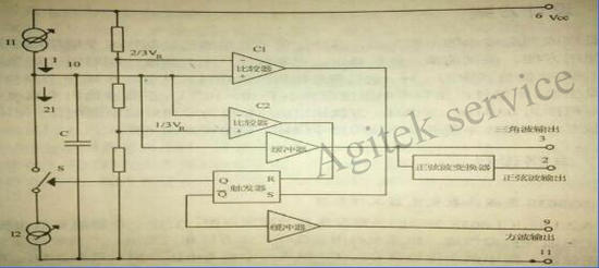

5G8038函数发生器工作原理
随着集成制造技术的不断发展,多功能信号发生器已被制作成专用集成电路。该集成电路使用方便,调试简单,性能稳定,它不仅能产生正弦波,同时能产生三角波和方波,5G8038就是其中一种,它与运算放大器LM318、电阻和电容等组合,就能实现一个多种波形输出的信号发生器。
8038函数发生器方框图:
由一个恒流充放电振荡电路和一个正弦波变换器组成,恒流充放电振荡器产生方波和三角波,三角波经正弦波变换器输出正弦波。图中两个比较器C1、C2组成一个参考电压分别设置在2/3Vcc和1/3Vcc上的窗口比较器。两比较器的输出分别控制R-S触发器的位置端和复位端。两个恒流源I1、I2担任对定时电容C的充放电,而充电与放电的转换则为R-S触发器的输出通过电子开关S的通或断来进行控制。
电路设计I2=2I1,当电子开关S断开,电路对外接电容C充电,当电子开关S接通时,电容C放电,所以在电容C上产生线性良好的三角波,经缓冲器由3脚输出。为了得到在比较宽的频率范围内由三角波到正弦波的转换,一个由电阻与晶体管组成的折线近似转换网络将三角波转换为正弦波,由2脚输出。而用于控制开关S的信号,及R-S触发器的输出,就是一方波,经缓冲器由9脚输出。
