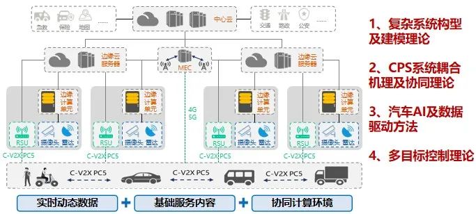

车路云融为一体,云控制最重要,不只是用云来控制车辆,而是让交通基础设施和车辆融为一体,实现协同感知、协同决策和协同控制,即车路云一体化的控制系统。

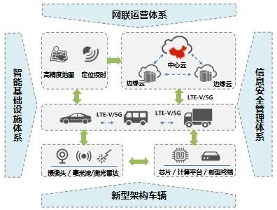

2016年,中国率先提出将单车智能和网联融为一体的方案,2019年欧洲才提出类似的方案。中国不仅有智能化的五个等级,网联也有分级,且这两者是融为一体的。这种分级方案也得到了国际上的认可,除了车载感知单元外,还有和基础设施、边缘云、区域云的连接,最后形成一个大范围的中心云。

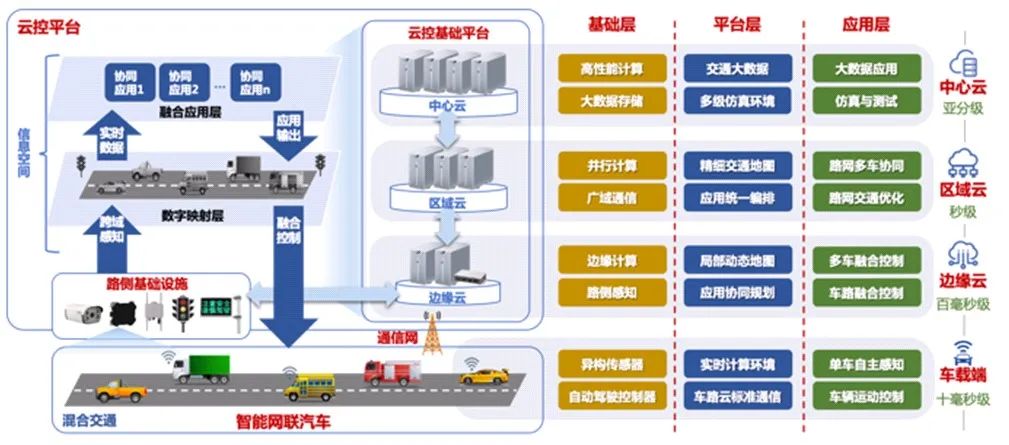

李克强认为,云平台在未来智能汽车的发展中的作用不可小觑,现在的云平台都是烟囱型的,基本上就是过去的数据管理中心,不是真正意义上可实现自动驾驶的平台。所以,任何一家的任何一个云平台的底层都应该是专业公司做的,保密应该是在应用层。所以,在自动驾驶时代,需要构建一个垂直独立型云控基础平台。
这些云平台是解耦型的,其底层横向贯通,只有这样才能实现自动驾驶,包括娱乐服务、数据出行服务和交通管理。
垂直独立型云平台
底层没有打通的云控基础平台不够全面,不是真正的自动驾驶平台,最多只是娱乐服务。自动驾驶,特别是5G自动驾驶,没有横向贯通的云控基础平台是不可能实现的。
横向贯通的云控基础平台
在协同感知决策方面,要把现有的娱乐服务和政府管理都放在平台上。现在,许多地方政府都在做智能网联示范,在建数据平台。如果数据平台仍然是传统模式,一定是没有前途的。
未来的数据平台是三层、四级的架构,行业参与者在应用层竞争。四级包括车载端、边缘云、区域云和中心云,每一层的任务都不一样。在这样的架构下将形成几大网络:感知网、多模式通信网和多级计算网,这是真正意义上实现智能网联汽车协同感知、决策和控制的关键。
