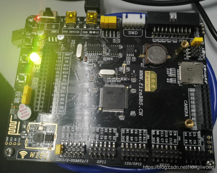

四、下载验证
把编译好的程序下载到开发板并复位,可看到 RGB 彩灯轮流显示不同的颜色。
