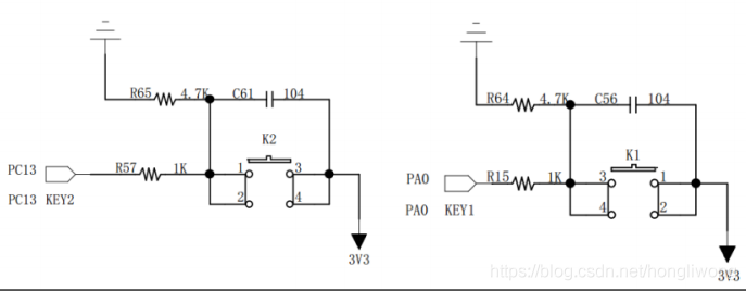

一、原理图
在这里插入图片描述
从按键的原理图可知,这些按键在没有被按下的时候,GPIO 引脚的输入状态为低电平(按键所在的电路不通,引脚接地),当按键按下时,GPIO 引脚的输入状态为高电平(按键所在的电路导通,引脚接到电源)。只要我们检测引脚的输入电平,即可判断按键是否被按下。
电容的作用:利用电容充放电的延时,消除了波纹,起到消抖功能。

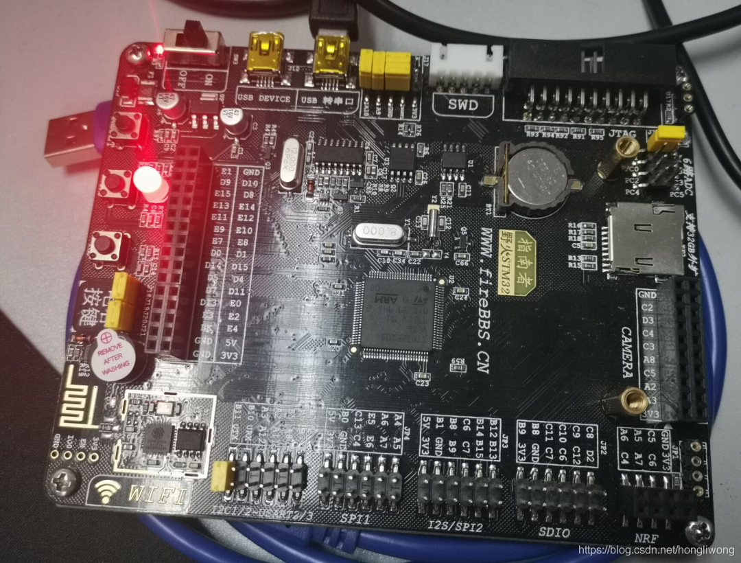

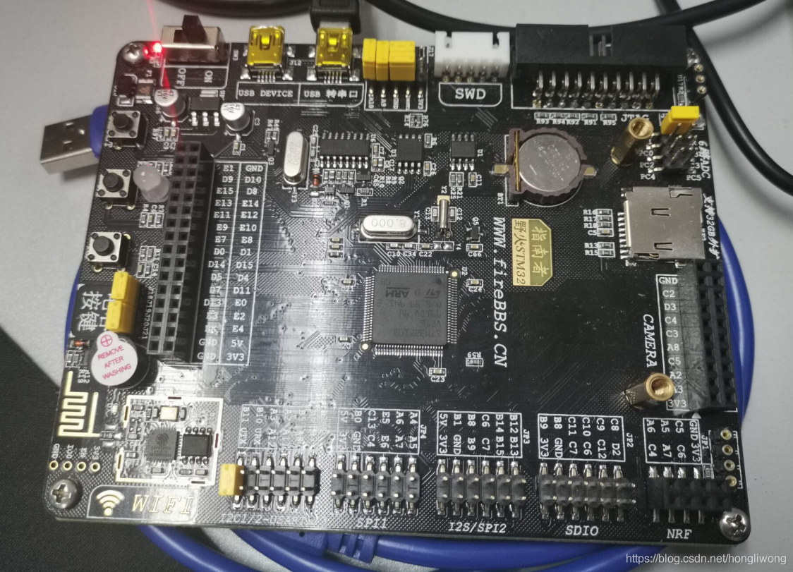

四、下载验证
把编译好的程序下载到开发板并复位,按下按键可以控制 LED 灯亮、灭状态。
