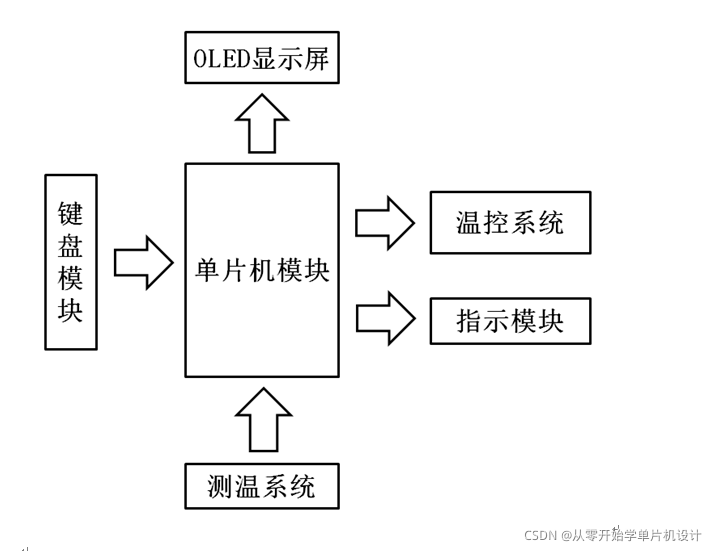

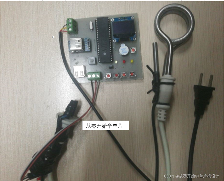

实物图
在这里插入图片描述

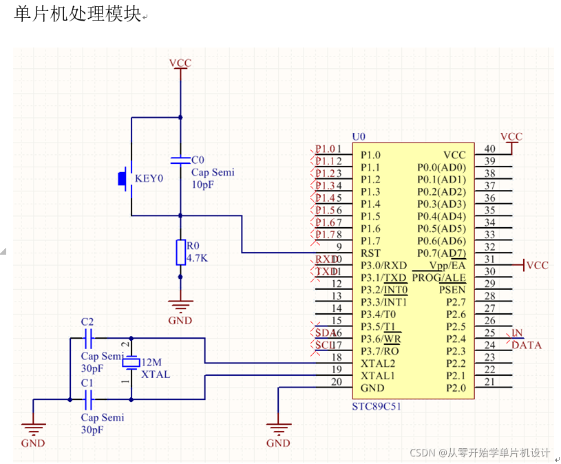

电路原理图
在这里插入图片描述
功能框图
在这里插入图片描述

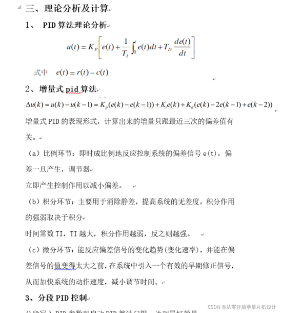

PID
算法公式
在这里插入图片描述
