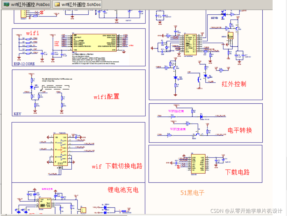

PCB原理图如下,我记得当时还是用protel画的
在这里插入图片描述
电路原理图如下:画图软件同上
在这里插入图片描述
实验参考C语言代码
